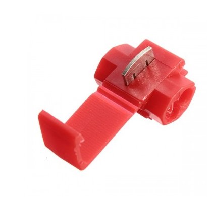

Kabloyu siyirarak ilave yaptim ama sonrasinda nette su kablo ekleme aparatini gordun. Size tavsiyem bu aparattan temin edip kullanmaniz.
