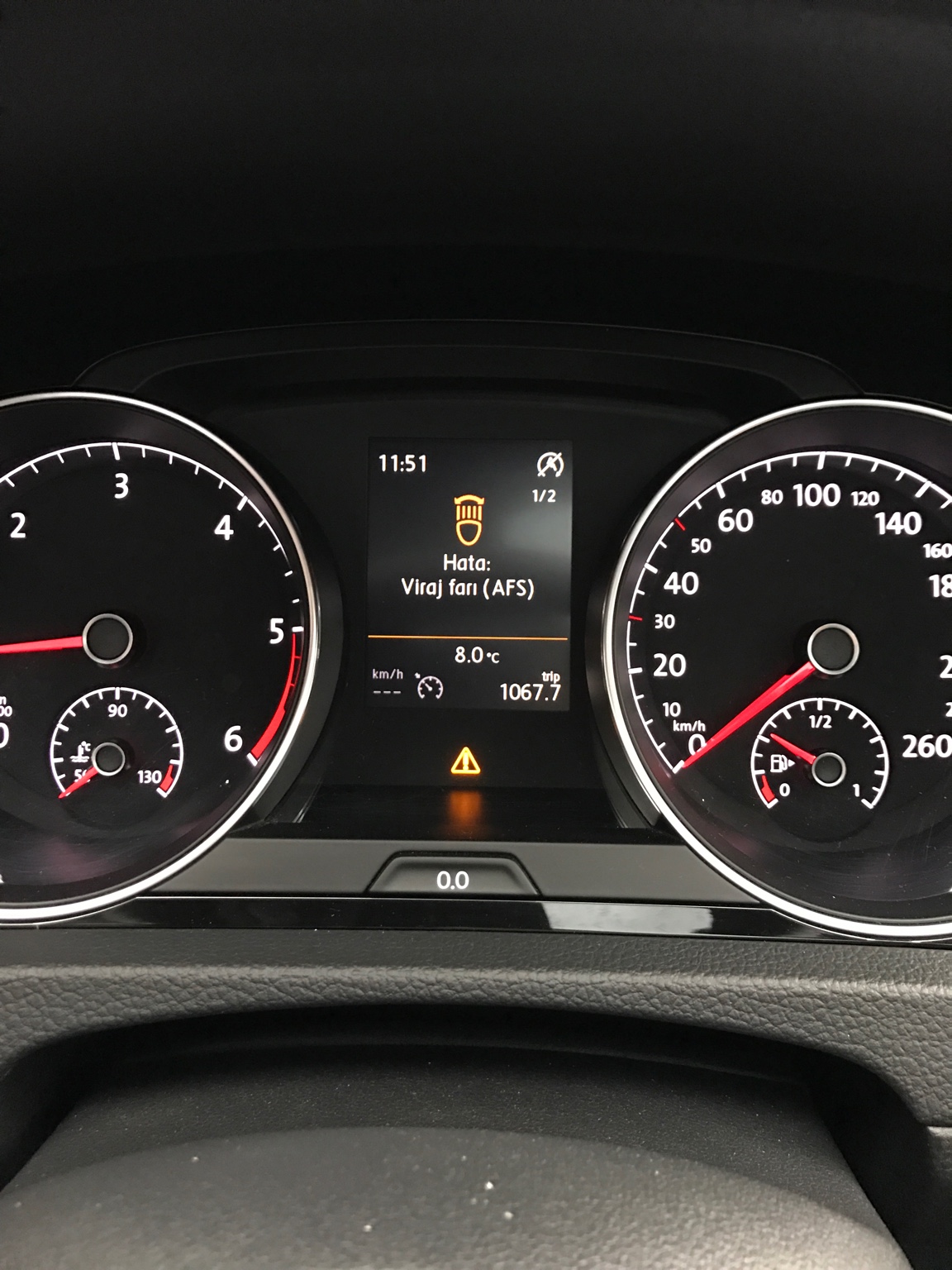

Merhaba arkadaslar bu sabah aracı çalıştırdığımda AFS VİRAJ FARI HATASI verdi yağmur yağdığı için yanıp yanmadığınıda pek sağlıklı kontrol edemedim varmı daha önce bu hata ile karşılaşan acaba ?
Muhtemelen viraj farı yanmıyordur. Biri arıza verirse ikisi de yanmıyor diye biliyorum

Hocam bende olmuştu, ampül yanmış değiştirdim düzeldi.

Ne demek, yalnız çift olarak değiştirin derim, ton farkı olması.
Viraj fari hocam banada olmustu 2,3 ay kadar once soktum baktim philips marka ampul cikti aynisini aldim taktim basit dert etmeyin
