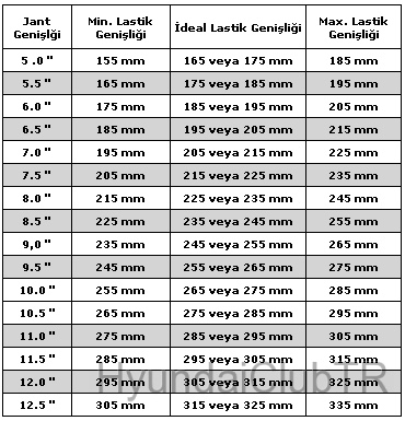

Yanlış yönlendirilerek yalan dolanla bir jant seti aldım çok hoşuma giden mercedes jantları replika çok temiz hoşuma gitti adama sordum uygun mu uygun problem çıkarır mı çıkarmaz merak etme al tak git falan her neyse aldım jantlar geldi lastikçim bunlar olmaz çok dışa çıkarır kamber vermeden yada jantı tornalattırmadan olmaz dedi tabi benim moralde bozuldu birkaç lastikçide aynılarını söyledi ofset değeri çokmuş adam jantları almıyor uzağımda olduğundan baskıda kuramıyorum kaçak dövüşüyor malesef ki böyle tüccarlar da var.
Satın almış olduğum jant ebatlarında kullanan arkadaşlar olduğunu duydum aranızda muhakkak ki olacaktır bana yardım ederlerse bu jant konusunda çok mutlu olurum.
Jant değeri olarak anlamadığım için resimleri sizlerle paylaşmak istiyorum.
Bu janları nasıl oldururuz Mk7 aracıma yönlendirip bilgi verirseniz çok minnettar olurum.
