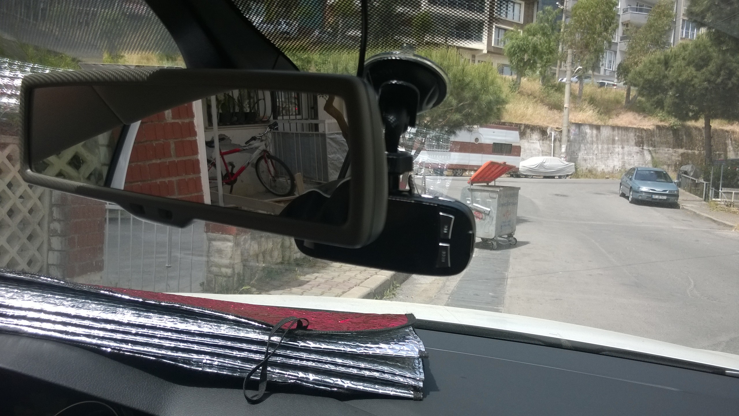

1. Kameranın cama yapışan kısmını (çok sağlam tutuyor) siyah noktalı yerin altına, aynanın arkasında kalacak şekilde sabitledim.

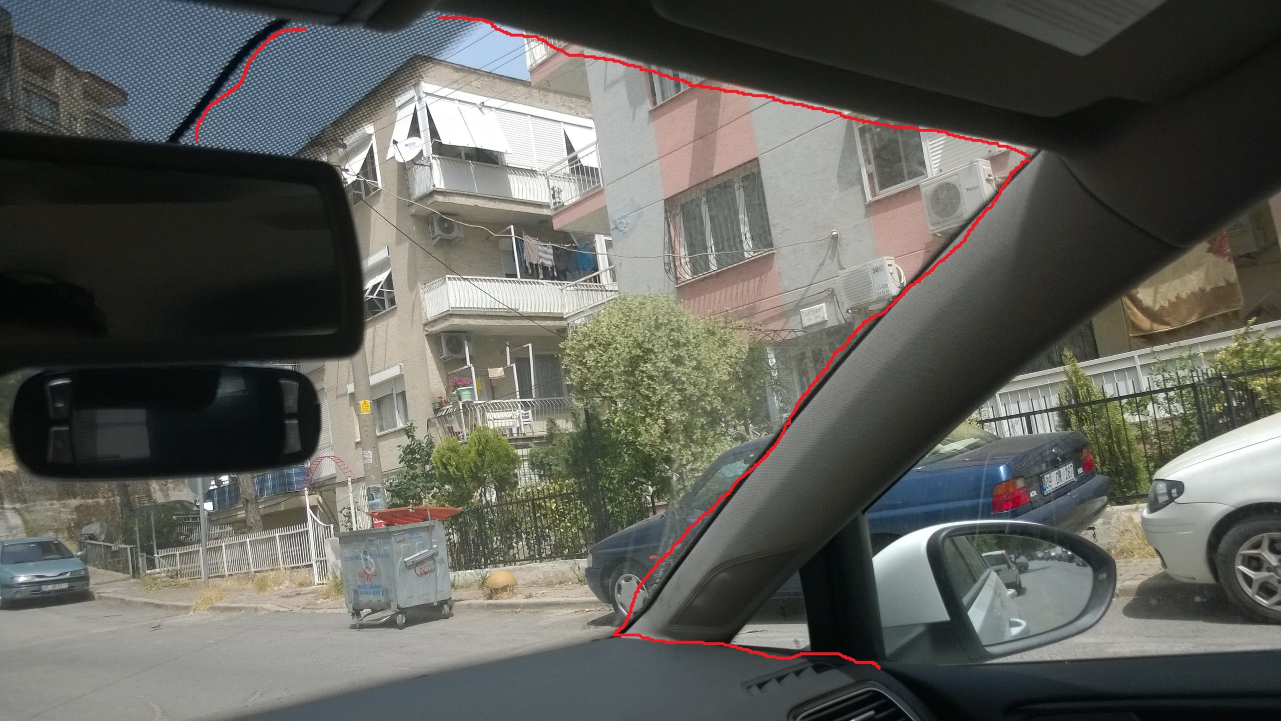

2. Güç kablosunu, kameradan çakmaklığa doğru adım adım gizlemeye çalıştım ve ilk olarak ön camın üst kısmındaki boşluk alanda parmak yardımıyla itekleyerek sağ ön yolcu tarafında doğru getirip oradan da ön camın sağ yanındaki boşluk kısma itekledim. Bu aşamalarda kredi kartı gibi, kaşık gibi daha ince gereçler kullanarak işinizi kolaylaştırabilirsiniz.
3. Daha sonra arabanın sağ kapı tarafında alttaki resimde gösterdiğim yerden geçirip bir noktadan plastiğin içine soktum kabloyu. Torpido gözünün alt kısmında da bir boşluk alan bulup oradan da arabanın orta kısmına getirdim.
4. Üstteki resimde görünen bantlı yeri de peligom yapıştırıcı ile yapıştırıp bantladım. Daha sonra bantları çıkarıcam.
Şu anlık hafıza kartım yok. Akşama deneme çekimi de yaparım inşallah. Ama kontağı kapanınca kamera kapanıyor. Yani anladığım kadarıyla çakmaklık'tan elektrik çekmeyi kesiyor. Bu da aküyü bitirme riski olmadığı anlamına geliyor. Ben yine de arabadan çıkarken çakmaklıktan çıkarırım fişini.  :D
