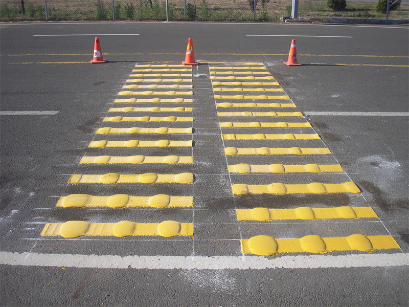

Sorunum şöyle ki, aracımda 2500kmden sonra farkettim bunu; bozuk yollarda(bozuk derken öyle köy yolu falan değil şehir içinde yapılan doğalgaz vb. döşemelerinden sonra tamamen kapatılmayan çukurlar, tramvay yolundan tramvay yoluna dik biçimde karşıya geçerken, yada yola dik biçimde 4'erli 5'erli şekilde yan yana dizilen oradan yavaş geçilmesini sağlamak amacıyla koyulduğunu sandığım adı herneyse bilmediğim şeritler ya da şunun gibi:       )
şeylerden geçerken tam olarak nereden geldiğini anlamadığım lakırtı, lukurtu, lıkırtı gibi bir ses var tanımını yapamıyorum. ne tam metalik bir ses ne de herhangi bir plastikten çıkabilecek bir ses, bir şey yerinden gevşemiş yada onun gibi bir şey titriyor sanki bu ne olabilir. 2500km sonra aklıma takılması garip, hep var olan bişeyse daha önce fark edebilmiş olmam gerekirdi. aracın ön tambonun alt kısmını yüksek bir kaldırıma değdirmiştim çok sert bir temas olmadı ön tambonun hemen en alt kısmında kalan beyaz kısımlar azıcık cizilmiş onun dışında yamulma göçme vb. bişey gram yok. acaba ondan mı diyorum. o temastan sonra birşeyleri mi gerdim acaba. önden geliyor desem emin değilim. tam kol dayamanın altında aracın merkezinden geliyor sanki bazen arka koltuğun ortasının altından geliyor gibi ama emin değilim. pek tabii adam akıllı yollarda gram sorun yok yağ gibi akıyor.müdahale edebileceğim ulaşabileceğim yada kontrol edeceğim herhangi bir yer var mı? yada ilk 15bin/yıllık bakımında araya sıkıştırıp servise sormak üzere bekleyeyim mi. Bu sesi tecrübe eden arkadaşlar var mıdır? forumda yeniyim hatamız yanlışımız olduysa affola teşekkür ederim.
