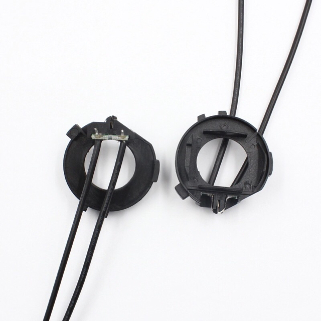

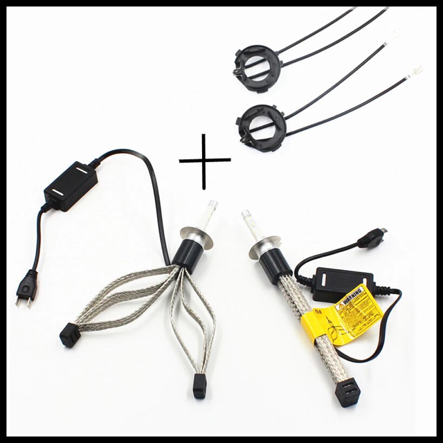

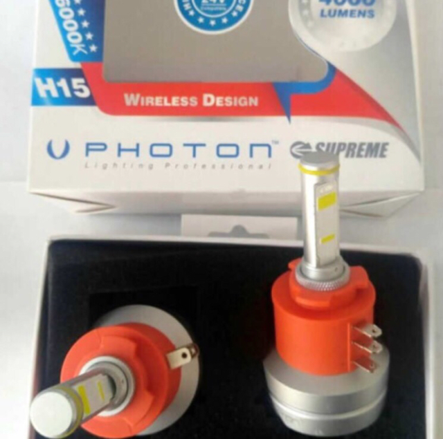

photon marka h15 h7 led aldım golf 6 aracıma ama elektikçi arkadaslar takamadı farı bir türlü oturtamadı. bir sürü iş cıkardı  farın yerini kescegını soyledi.. bende yaptırmadım kullanan varmı daha oncesınde nasıl montaj ettirdi.
Golf 7 ile golf 6 aynımı bilmiyorum ama H7 ampül için garip bir aparat var ben photona sorduğumda bizde yok H7 için xenon verebiliriz oda aparat ile takılıyor. Ben biraz araştırdım bu konuyu fansız olan modelden ve aparatından alırsanız H7 ampülü takabilirsiniz sanırım.
H15 girişleride golf 7 ile aynı ise 3 bacaklı olan photon modelinden alırsanız 5 dakkada kendiniz değiştirebilirsiniz

Golf 5 aracımın kısa farlarına led xenon ampül takmak istiyorum. Golf 5 in kısa farları h7 tip ampül oluyor almayı düşündüğüm ampülde bu linkteki ürün. yorumları fena değil. https://www.hepsiburada.com/inwells...h1-h3-h4-h7-h11-h27-9005-9006-p-HBV00000PKBGY
Şimdi farkettiğim kadarıyla bu ampülü alıp direk kısa fardaki ampül yerine direkt olarak takılmıyor sanırım ayrıca bir ampül tutucu aparat olması gerekiyormuş ürün linki bu https://www.hepsiburada.com/c9-volk...g-sol-ampul-sabitleme-aparati-pm-HB00001AY81D
Bu led ampül ve ampül tutucu aparatı olacak şekilde değilde ampülü direkt arada herhangi bir aparat olmadan takılan led xenon ampül varmıdır?

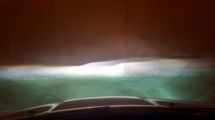

@optimistic mercek uygulaması olmadan hiçbir ampül takılan farda kesilme çizgisi diye birşey olmaz (bazı yeni far tasları hariç) . Sizin baktıklarınızda örneğin bu resimde
Led ampul uygulayan araçta mercekli far bulunmaktadır. Far kesilme çizgisi dediğiniz mercek içerisindeki perdenin oluşturduğu kısmı net şekilde üst tarafta görebilirsiniz. Gece çekimi resimlerinden değerlendirirsek alttaki resimde

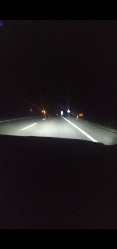

Kısa farları ile giden bir araçtan alınma yol kenarındaki trafik levhalarının nasıl parladığını ve ışığın ne kadar yukarıya yansıdığını görebilirsiniz
Ekli dosyayı görüntüle 60324
