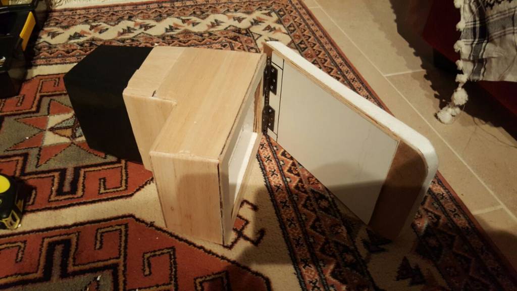

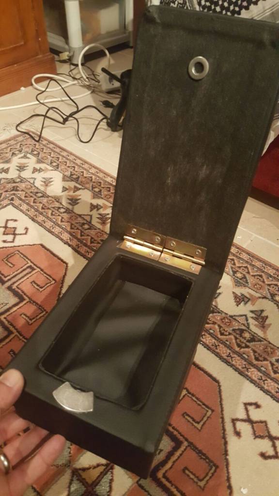

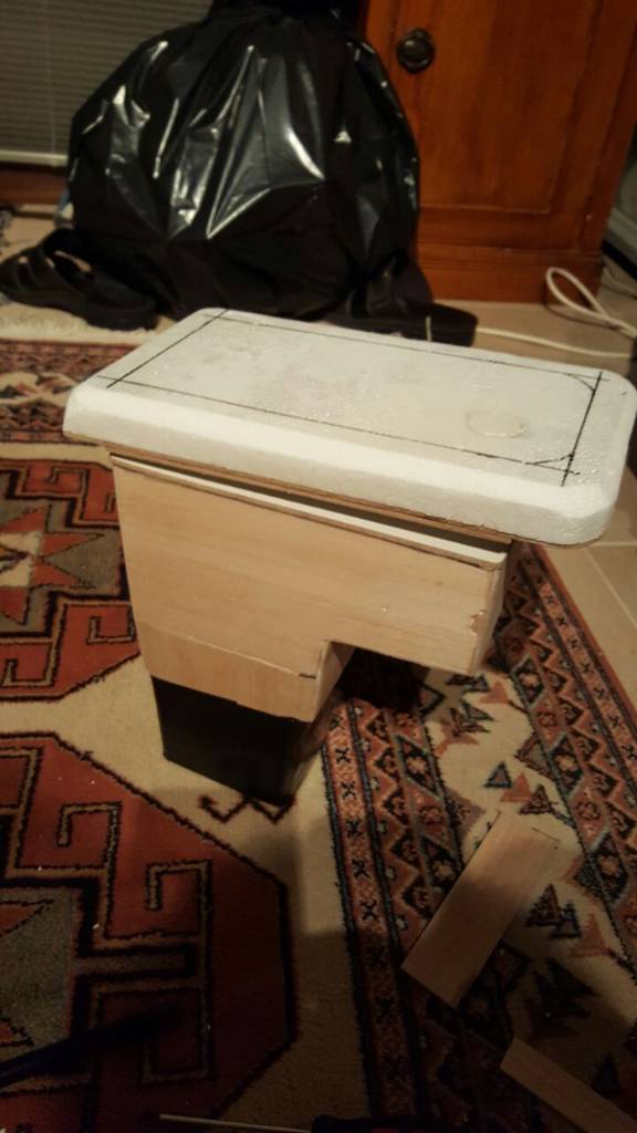

Merhabalar.

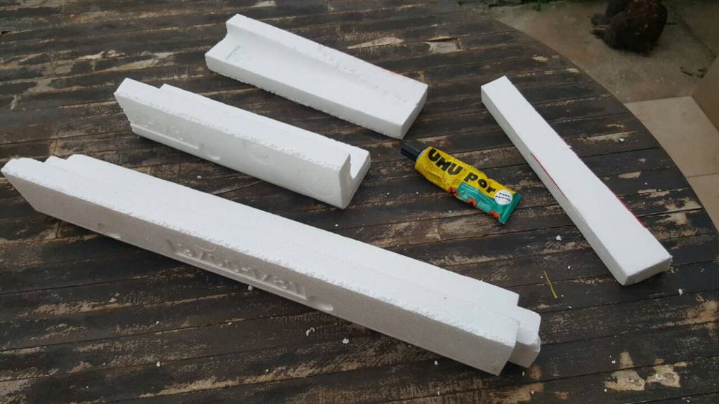

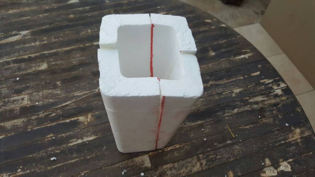

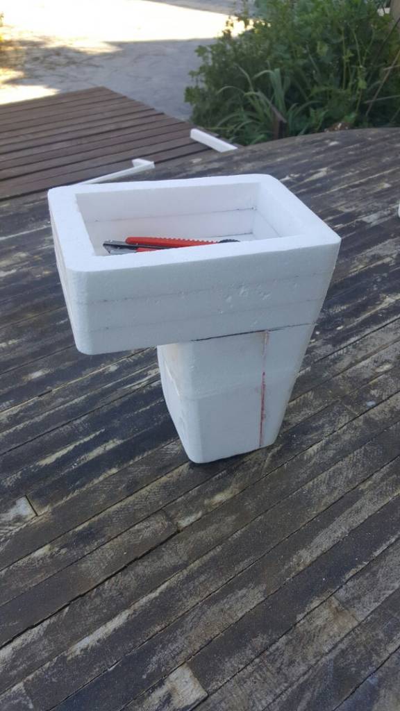

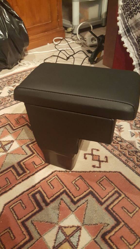

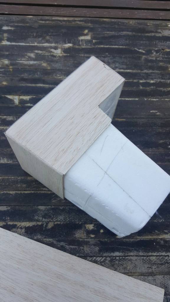

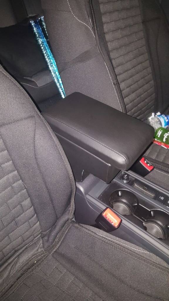

Aracımda eksikliğini hissetiğim hususlardan bir tanesi de kolçak olmaması idi...
Aftermarket olarak satılan ürünlerin çoğu, orta konsole vidalanarak takılıyordu. Konsolda vida deliği olmasını istemediğim için kendim evde bir şeyler yapmaya çalıştım...
Kullandığım malzemeler:
-Köpük : Beyaz eşya, Tv vb kutularından çıkanlardan....
-Kontraplak.
-Köpük yapıştırıcısı.
-Balsa ağacı: Köpük üzerinde sertleşme sağlaması ve derinin yapışabilmesi için.
-Deri: kaplama için.
Yapım aşamasında çektiğim birkaç resim aşağıda...
Kolçağın alt kısmı, orta konsoldaki boşluğa göre ölçülerek hazırlandı. Vidalama yapmadan yuvasına oturuyor.
Belki çok şık olmadı ama yaparken çok keyif aldım. Kullanırken de keyif alıyorum [emoji16]
