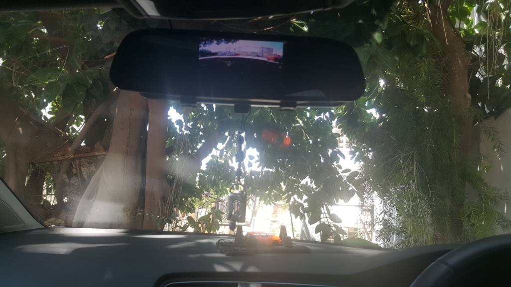

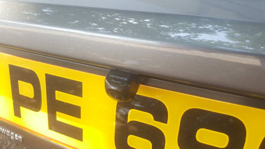

Merhabalar.
Orjinal logodan geri görüş kamerasının maliyeti ve tedarikinde yaşadığım sıkıntıları da göz önüne alarak aracıma klasik sistem geri görüş kamerası taktım.
Münkün mertebe araca zarar vermemeye çalıştım. Sadece plakanın arkasında kablo geçişi için bir delik açtım. Kamerayı çift taraflı bant ile tampona yapıştırdım.
Elektriği, bagajın içinde, sol taraftaki döşemenin altındaki kablo demetinden aldım. (Arabayı alırken servis tarafından hediye olarak arkaya park sensörü takılmıştı. Bu nedenle Geri vites kablosunu tespit etmem zor olmadı ) Bu şekilde bagaj kapağı ile de hiç uğraşmamış oldum geri vites kablosu için.
Monitör olarak da kendinden ekranlı dikiz aynası kullandım.
Kabloları ise bagajdan ön tarafa kapı eşiklerinden ve ön cam direğinden geçirerek getirdim.
Montaj sırasında resim çekemedim maalesef
Son durum şu şekilde:
