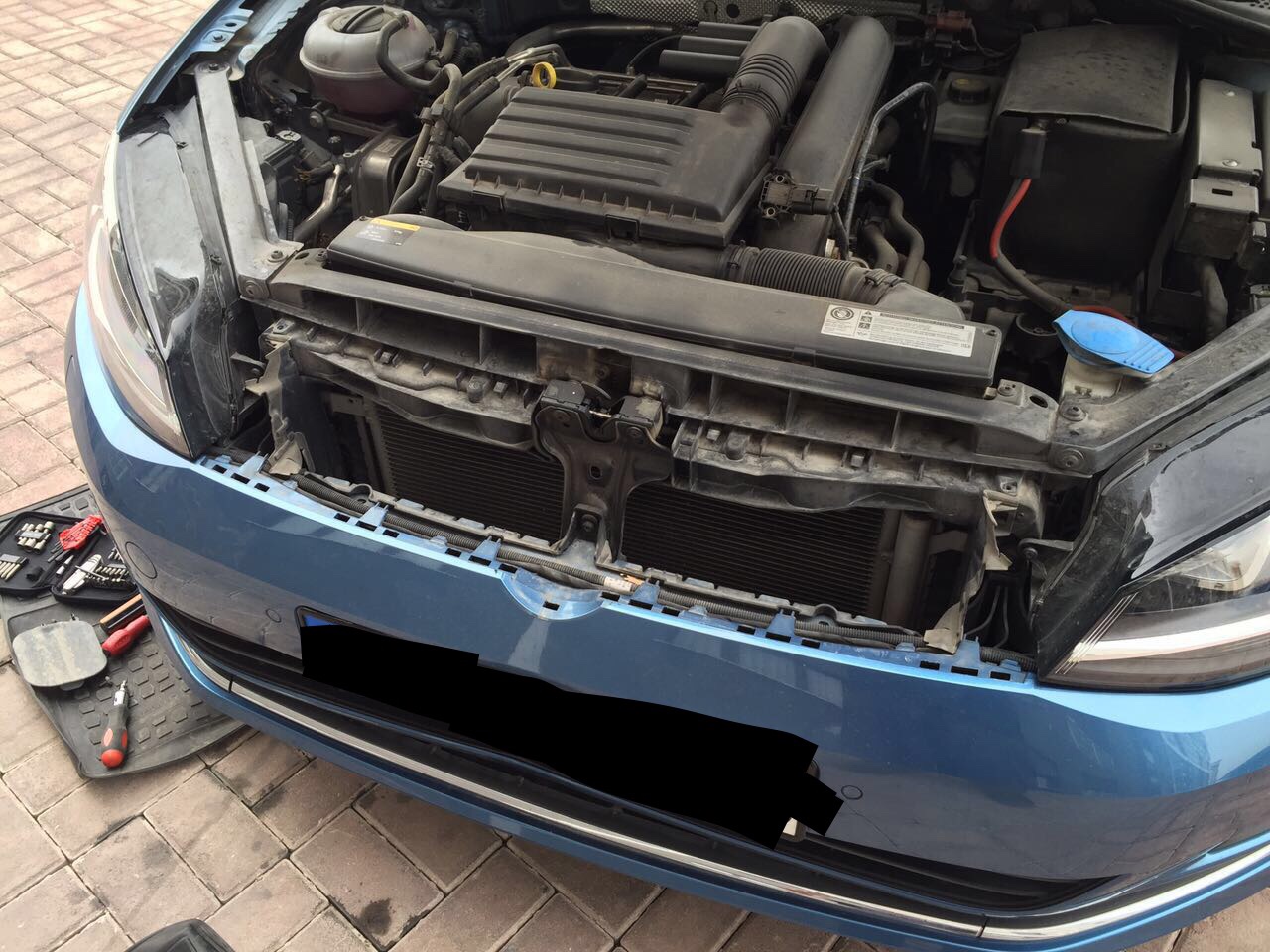

Hocam iki vida var söktükten sonra yukarı doğru kanırtınca çıkıyor
/monthly_2017_09/IMG_4850.thumb.JPG.a69d922369e1649d68994a925da5a29e.JPG
Panjuru kolayca söküp sensörü yerine takabilirsiniz hocam. Panjur söküldükten sonraki fotoğrafını paylaşıyorum.
