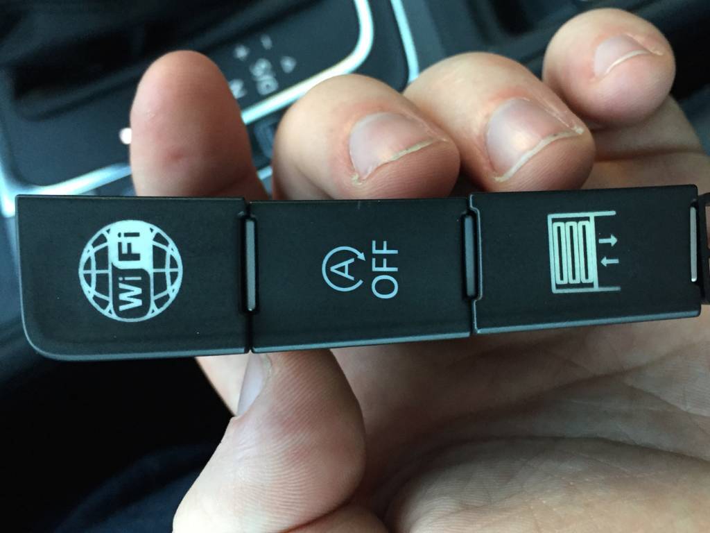

İlave düğme yapmak daha mantıklı olacak galiba. Şimdi orjinal birşey nasıl yaparım, onu araştırayım biraz....[emoji16][emoji16]
Çok başarılı örneklere rastladım alternatif düğme konusunda.... Girişsek mi acaba böyle bir işe....[emoji6][emoji6]
Hocam orijinal yaparsanız kodlama yapma imkanınızda olur. Dönüşe duyarlı sis farları ya da selektörde sislerin yanması gibi..
