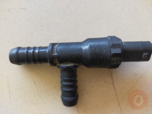

Aracım Golf 7,5 2017 model 65 binde ve dizel. EPC ışığım genelde hava soğuk olduğunda sabahları yanıyor kontağı kapatınca sönüyordu. Bazen gaza yüklenince yanıyordu. Bazen ışıklarda araç stop halindeyken kendi kendine çalışıyor ve ışığı yakıyor startstop hatası veriyordu. Bazende epc ile birlikte motor arıza ışığıda yanıyordu ama motor arıza ışığı nadiren yanıyordu. Dün bilgisayara bağladık yakıt sıcaklık sensörü arızası çıktı. Sensörü değiştirdik sorun çözüldü. Sensörü 400 TL ye aldım. Sensör motor kapağının altında yakıt filtresinden gelen bir hortumla besleniyor ve birde çıkışı var T şeklinde 3. çıkışta da bir jak var.
    33.6 KB · Görüntüleme: 17
