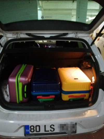

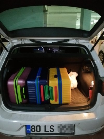

sondan bir önceki resimde bebek patiği mi var :)

Kıymetli Emre üstadım paylaşmış ve tartışmayı Büyük İskender'in Gordiyon'un düğümünü bir kılıç hamlesiyle çözmesi gibi yaptığı paylaşımla sona erdirmişti. Bu paylaşımda minik renkli kutucukları yerleştiriyorlardı. @magic
Sonuç: yer tasarruflu stepne olmadan 380 litre :)
