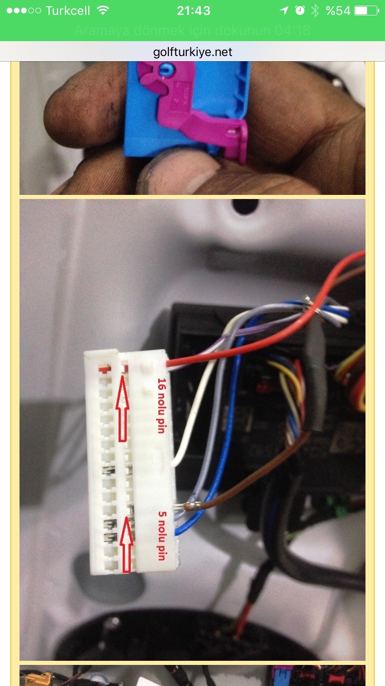

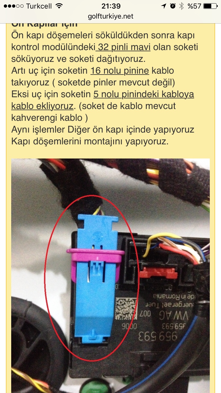

arkadaslar ayna altı led i montajladım fakat kabloyu takacak yer bulamadım bana yardımcı olacak kimse varmı arac golf 7 2014 midlen plus
bu forumda biri tavandan al demiş fakat kapı ile sasenin arasına kabloyu nasıl cekicem cözemedim aradaki siyah boru full kapalı
Hocam forumda kapı altı aydınlatma montajı var. Ordaki gibi bağlanabilir ama kapı açıkken yanar. Başka türlü yanar mi emin değilim.

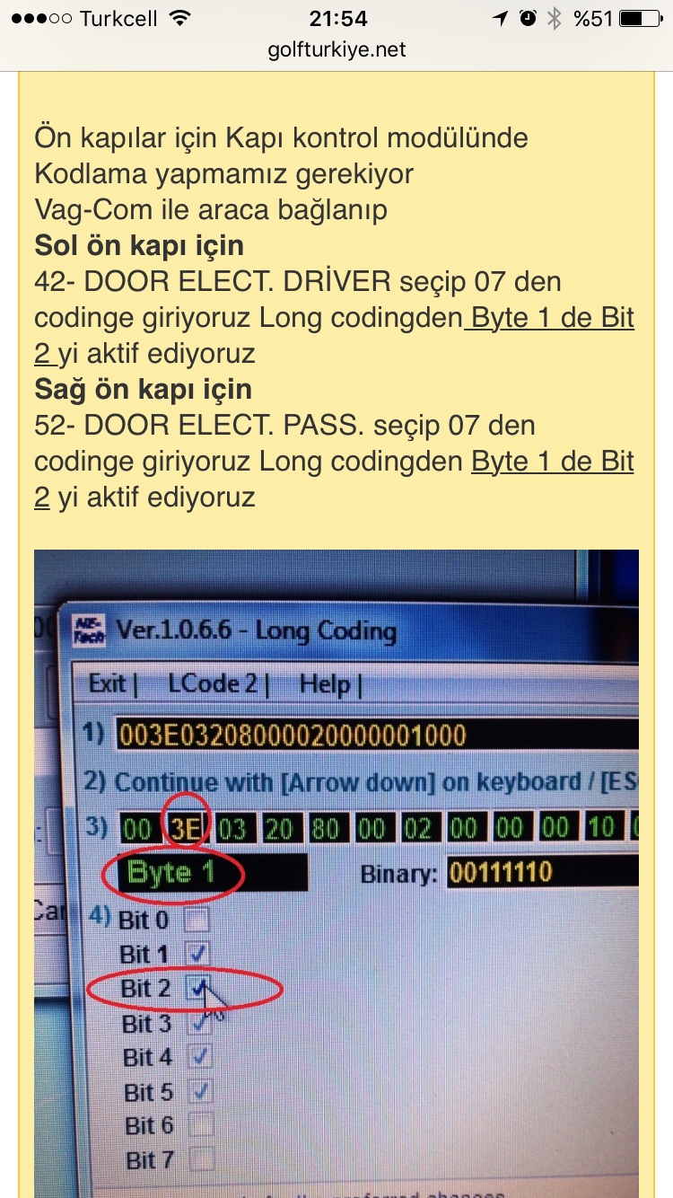

İlgin icin tesekkur ederim kapi alti logo aydinlatma yi da yaptim sadece kodlanmasi kaldi fakat bu tavan lambasi gibi calissin isitiyorum sikinti orda kitleyince sonsun acinca yansin okadar yeri aradim taradim bulamadim kapi icinde biryere baglanip kodlayarak aktif olacak gibi geliyor tahminimce

sonunda hallettim tavana bagladım sorun cözüldü bnm gibi yapmak istegen biri yapamazsa yardımcı olurum
Konu eskide kalmış ayna altı led takmak istiyorsanız aynanın soketinden elektrik almak daha iyi olucaktır . Hem ilerde aynayı sökmek istediğinizde sadece ana soketi çıkartırsınız hemde ayna altı led olarak araca tanıtıldığı için coming leaving home da çalışır .
@mbonat konu hortlayacak ama bu ayna alti led icin soketten hangi pinden aliyoruz elektirigi acaba o kadar aradim bulamadim bi bilgi verebilir misiniz
Orijinal bağlantı için kapı modülünün desteklemesi lazım golf 7 için konuşuyorum.. pin hakkında bilgim yok.. çakma bağlantı içinde iç aydınlatmalara giden kablodan + alınmalı diye düşünüyorum
kapi modulu comfortline larda destekliyor galiba ama bulamadom hangi pinlere baglayip kodlamayla nasil acilacagini
