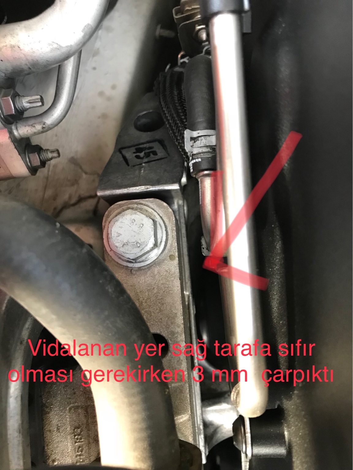

[mention=512]tuncidag[/mention]
Değerli Hocam
Şu triger değiştirilirken tolerans payı 1mm dediğiniz ve ölçünce 3mm çıkan yer neresi fotoğrafta işaretler mısınız?
Yeni bir şey öğrenmiş olacağım sayenizde.
Değerli Hocam,
Resimde paylaşıyorum
Geçmiş olsun Tekrardan. Paylaşım ve bilgilendirmeleriniz için ayrıca Teşekkürler.
Motor kulaklarının 3 tane olması gerektiğini hatırlıyorum ama sanırım 3. kulak arkada tarafta kör bir noktada kalıyor sanırım., Tabi burda konuştuğumuz olay gözle görülen herhangi kulaklardan birisinin 3-4 mm kayarak yanlış montaj edilmesi., zaten birbirine karşılıklı kulaklardan 1 tanesinin dikkat edilmeyerek 3-4mm kaydırılması bunu anlamak için yeterli
Çok haklısın değerli Hocam.
Durumu servis yetkilisine gösterdiğimizde düzeltmek için 45 dakika beklememiz gerektiğini söylemesine rağmen ısrarımdan vazgeçmedik. 15-20 dakika sonra usta geldi, hatayı gördü, mesai bitmişti fakat motoru tekrar lifte aldı ve düzeltti.

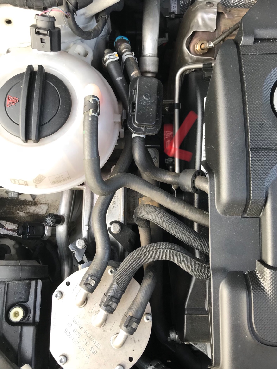

Aynı sorun benim aracımda da oluştu maalesef.2015 golf dizel Kasım ayı çıkışlı.59000 km de.iğne ucu kadar bir delik den mazot kaçırıyor.hortumu kesip kısaltarak eve kadar gelebildik.11 numaralı kısa olan hortum.Servis 700 tl diyor sadece hortuma Ne yapmalıyız dostlar yardım lütfen!

@Golf72 hocam selamlar,
konu biraz eskide kalmış ama aynı sıkıntıyı bende yaşadım aynı kısa olan hortum patladı . hatta patlama değil bildiğiniz yırtılmış.
malum servis fiyatlarından dolayı kendimiz temin yoluna gideceğiz.
size sorum bu hortumun minimum kaç bar a dayanıklı olması ?
şimdiden teşekkürler .....

Biraz baktımda hortumun yurtdışı satış fiyatı bile 112 euro
Bunu ucuza bulmak biraz zor gibi., umarım bulursunuz.. çıkmacılara bakmak lazım dicem ama bu heriflerin 2. el parçaya sıfıra yakın fiyat çektiklerine çok şahit oldum., çıkma hortum almaya kalksan hortum sağlam mı değil mi anlaşılması çok zor.,
Hortumda iğne ucu kadar delik olsa dışarı yakıt fışkırır..
