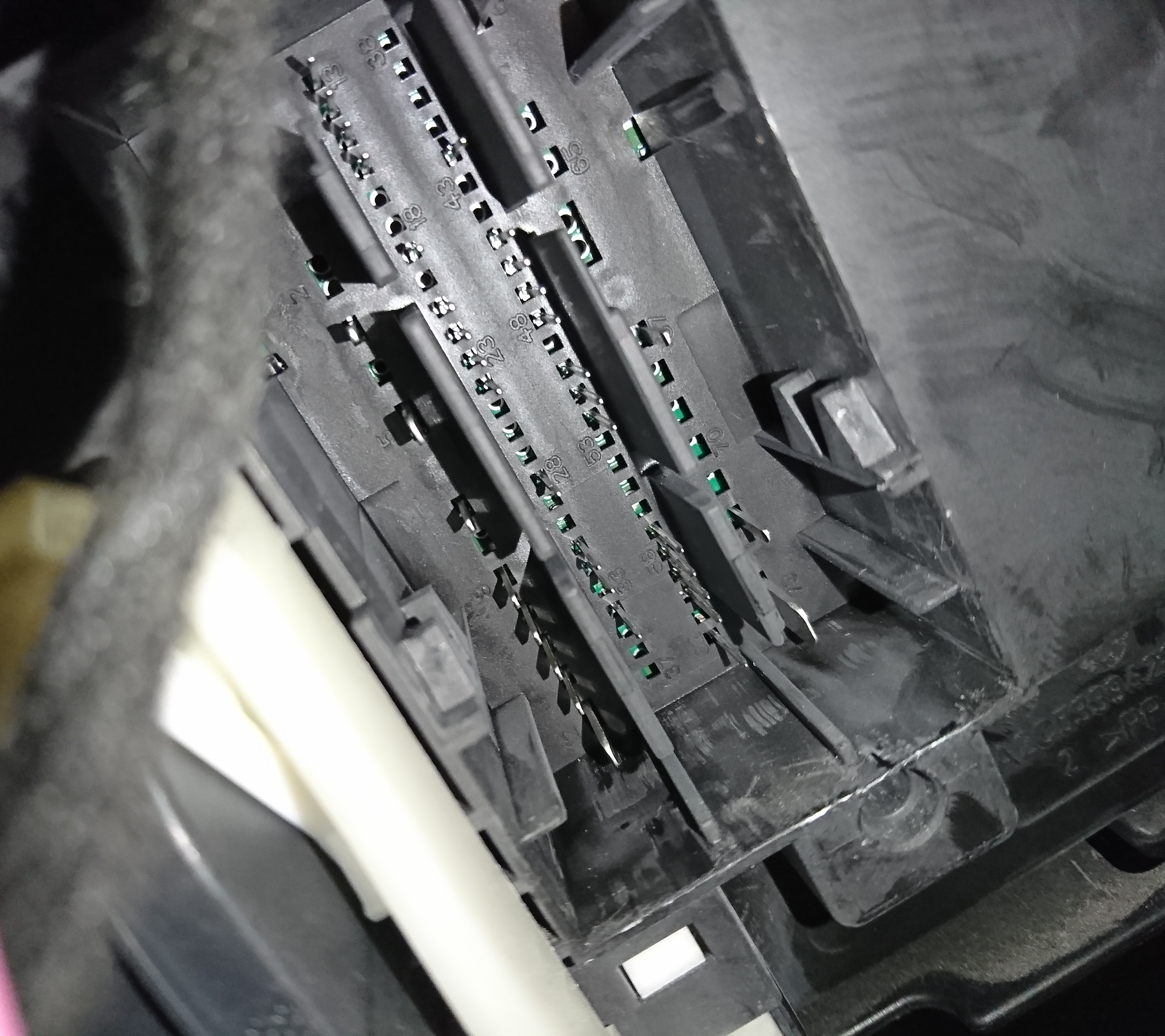

Merhaba arkadaşlar, midline için far yağmur sensörü montajı için kolları sıvadım bu hafta içinde bitiririm umarım.
Bu arada golf 7 sis farları için daha önce tartışmıştık başka bir konuda, bcm üzerinde pinleri mevcut veya pin çakılacak mevzusu..
Bcm yi söküp inceledim ve sökünce boş durmayıp ayak altı aydınlatma ekledim.
Neyse bu arada fark ettim ki C 5. ve 45. Pinler yani sis farları için gerekli olan pinler aslında bcm de mevcut, fakat uzun kodlama da bcm de sis farı kodlaması bulunan yere geldiğimde bir byte eksik ve şu yazıyor. "Front fog lights Do not supported by this control module".
Demem o ki aslında fiziksel olarak değil yazılımsal olarak bir kısıtlama var, belki yazılımı yeniden programlayabilirsek bunu da aşarız.
Bu da bcm nin c bölümünden bir fotoğraf..

Ender hocam buna katılmıyorum, aksine bir bilgisayar gibi düşünün windows 7, 8,10 gibi istediğinizi kullanırsınız. Donanımsal olarak desteklemese zaten orada o pinler olmamalı

o pinlerin seri üretim olarak toplu üretim olduğunu düşünüyorum. ayrıca opsiyon versiyonlar için üretilmediği düşüncesinden yola çıkarak. yani ekonomik olması acısından. Örneğin Tüm golf lerde Arka yolcu ayrımı için şaft tüneli vardır oysa Golf R hariç 4 çeker aracı yoktur golf ün ve bu yüzden Aynı mq platforma sahip olduklarından aynı işlemi görüyorlar diyebiliriz :)

Aslında aynı şeylerden bahsediyoruz sayın hocam, bende aynı fikirdeyim ve sadece yazılım farklılıkları var. Eğer yazılım dediğiniz gibi sabit olsaydı parçalarda araçlarda servis güncellemesi de alınmazdı diye düşünüyorum

var olan bişey için güncelleme olur diye düşünüyorum. Haliyle her aracın güncellemesi de farklı oluyor mesela. :)
Araçlar seri üretim olduğundan dolayı böyle olabiliyor fakat bunun vagcom ile çözülebilecek bir şey olduğunu sanmıyorum.
Vagcom değil zaten hocam çözümü, vcp veya odis hangisi olursa ama online odis e erişim ciddi anlamda zor

Manuel kodlama ile açabilirsiniz, fabia 3 aracımıza yağmur sensörü taktim bcm üzerindeki byte ve bitlerde rain sensörü aktif etme yoktu binary manuel değiştirerek aktifleştirdim :)  bcm adaptasyonda kodlama yapiliyormu sis farında? Eger yapılıyor ise long coding kismini sis farlı araca bakarak uyarlamanız gerekli
Ayrıca bu konuyu aşamazsanız kendi aracımdan çıkacak bcm var..
aracim 2016 model comfortline 7300kmde , bcm boşa çıktığında konuşuruz bide unutmadan gateway de çıkacak boşa fonksiyonel direksiyon icin gerekli

Hocam konuyu başka bir yere çekicem ama. Geçen konuşmuştuk halojenden basic bi xenona geçişte. Bcm değişimi yapacaktınız. Necati usta ile konuştum. Bcm değişiminde online kodlama yapılıyormuş. Bunu nasıl halletmeyi düşünüyorsunuz?
