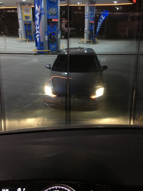

Foruma 3 ay önce aldığım golf 7.5 comfortline aracımla katılmıştım. Tabii forum kapanınca hesap puanım ve birkaç konum da kayboldu. Fakat site çökmüşken vag kablom elime ulaştı. Sitede yazan adımları tek tek word dosyasına kayıt etmiştim. Kablo gelir gelmez işe koyuldum

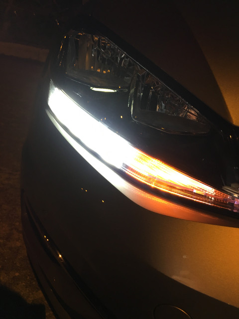

17.8 Sürümlü kabloyu kullandım. Yaklaşık 1-2 saatVCDS arayüzünü kurcaladıktan sonra kadran selamlama, klima auto modda iken fan hızı gösterme, amerikan park, Performans kodlaması(act modu diye geçiyordu forumda), ve DWA korna onayı özelliklerini açtım. DWA kornayı sadece dikkat çekmesini istediğim zaman menü den açıyorum yoksa çok fazla ses çıkartıyor. Amerikan parkları da kapı ambiyansına %65 oranında bağladım. Ve sonuç mu? Aşağıda
Bir de bu performans kodlaması cidden işe yarıyor. Işıktan kalkarken araba çok isteksizdi, devir 1500 de sabit gidiyordu sonra biraz daha gaza basınca devir alıyordu. Şimdi ise bu işlemi daha hızlı yapıyor ve ilk kalkışlarda daha istekli. Forumdaki arkadaşlara bana yardımcı oldukları için teşekkür ediyorum
