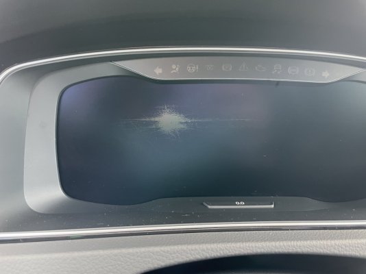

C450A902-9D76-4958-9FEC-EE1424AE7A3A.jpegBendede golf 18 hayalet ekranım var alalı 3 ay oldu yıkamacı ne yaptı bılmıyomda gecen güneşte farkettim degışık bi iz yada çizikler oluşmuş bu çizikleri giderme hakkında bilgisi olan yada bı yer bılen varmı
