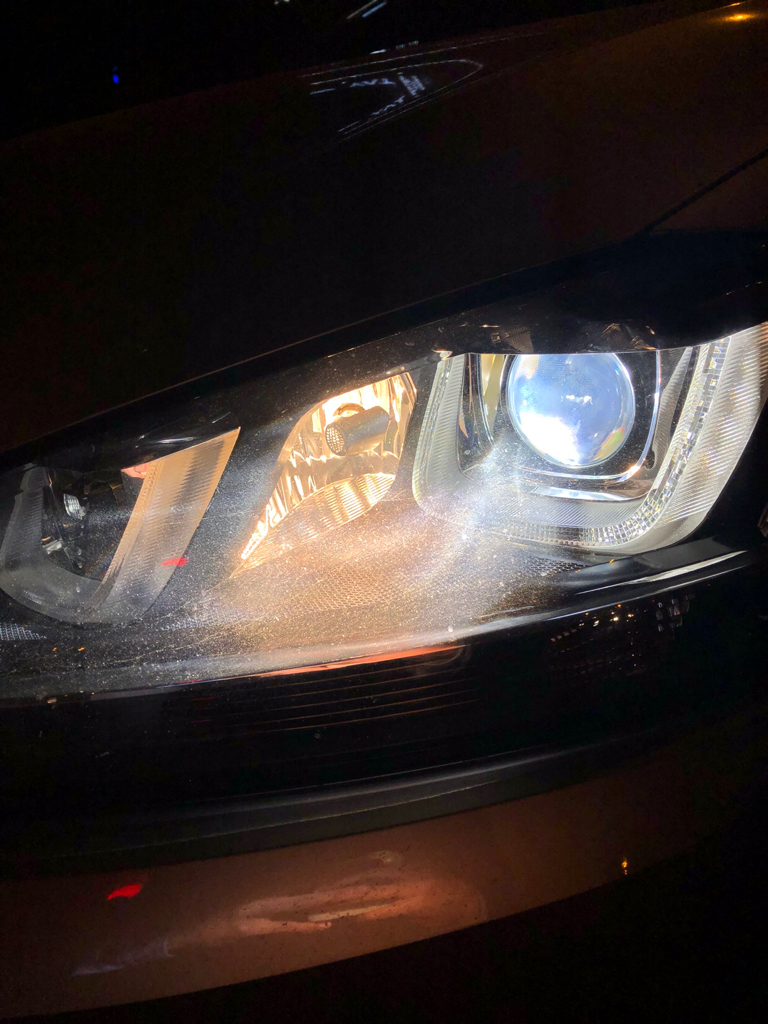

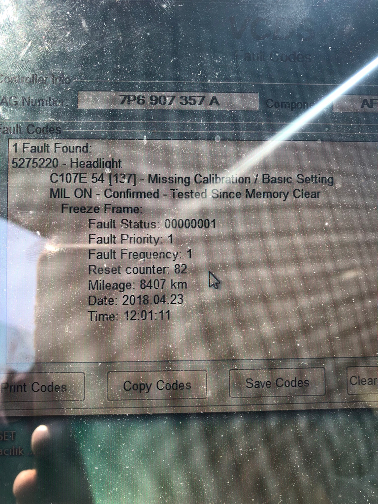

Arkadaşlar 55-headlight range modülünde byte4 bit 2 citylight ı aktif ettim ve bir anda AFS viraj fari hatasi verdi hata kodunu silemedim sonra modulden tekrar kalibrasyon yaptım ki hatada o şekildeydi arızayı söndürdüm, fakat bu kezde far içindeki köşe dönüş farları yanmıyor, bunları nasil aktif edebilirim ?
Viraj farlarınızı Kontrol edin Hocam belkide patlamış olabilirler
Çözüme kavuşmadı [emoji3] çünkü nasil aktive edileceğini bulamadım [mention=208]Ender[/mention]
@MSE @Fcsr Eren hocamı davet edelim
Temel ayar yaparken acaba araba çalışıyor mu olmali ayari yaparken direksiyonu saga sola mi çevirmek gerekli , yokmu yardımcı olacak
Evet arkadaşlar olayi hallettim , temel ayarlar yapildiktan sonra sanırım biraz gezmek gerekiyor arac ile şuanda viraj aydınlatmalarımız kusursuz çalışıyor.
