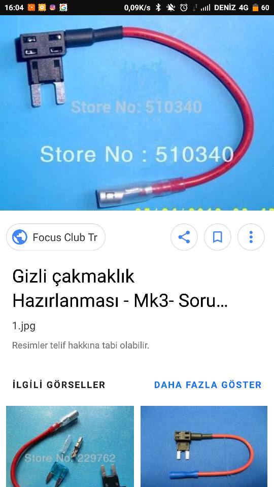

Değerli arkadaşlar, gearbest üzerinden aldığım B40D araç kamerasını nereye bağlamalıyım? Kamerayı çakmaklık girişi ile çalıştırmak istemediğim için bu başlığı açtım. Daha önce kullanan bağlayan varsa ve bana fikir verirse sevinirim.
Sent from my MI 6 using Tapatalk
Sigortadan hat çekiyolardı  ona birde ekstra satılan aparatı vardı sanırım
eski fotoğraflarda bulmaya çalışırım ama dikiz aynasının tam arkasına yapıştırıp dikiz aynasından iç aydınlatmaya doğru giriş yapan bi kablo oluyor onun yanından içeri sokarak aydınlatmalardan elektrik hattı almıştım hatta aydınlatmaya çiftli çakmaklık usb bağlamıştım kamerayı da usb ye normal giriş yaparak kullanmıştım,
araçta usb sarj yoktu diye 2.sinide araç şarjı olarak kullanmıştım
Şu 1.parçayı mersinde bulamadım. 2.sigorta parçasını hiç sormadım bile. Pes ediyorum ya.

 Bunları aliexpress den ben getirttim. 15 - 20 günde geldi. Sonra da çakmaklıktan kameraya elektrikği aldık.
Yetkili servis bana yardımcı oldu. Kameranın kablosu iç aydınlatmadan içeri sokuldu.
Tavan sökülmeden iç aydınlatma ile sol kapı direği arası tavan içinden geldi, sonra sol direkten fitile, fitilden sigorta kutusuna girildi ve resimdeki aparat ile sigorta kutusunda sağ alttaki 15A mavi renkli sigortanın solundaki boş yuvadan elektrik alındı.
Bu şekilde bir çözüm bulduk.
