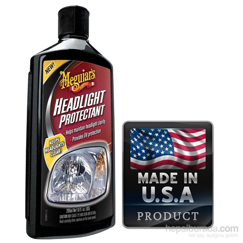

Bazen bazı araçlarda (bizim Focus 1 de dahil) farların sarardığını görüyorum. O parlak ve şeffaflığından eser kalmamış..
İnternette bakım ürünlerine göz atarken aşağıdaki ürünü gördüm..
Böyle bir ürün uygulaması yapan var mı? Gerek var mı? Farlar neden zamanla sararır?
http://www.hepsiburada.com/meguiars-far-parlaklik-koruyucu-8517110-p-OTM8517110
Yukarıdaki ürün mevcut farın parlaklığının korunması üzerine,

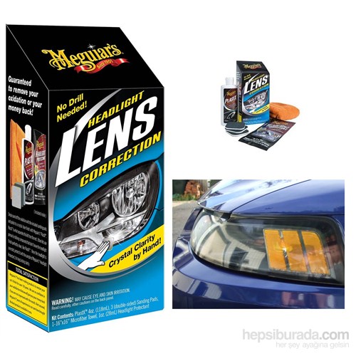

Bir de aşağıda sararmış farlara uygulanması için üretilmiş bir ürün var;
http://www.hepsiburada.com/meguiars-headlight-lens-correction-far-tamir-koruma-kiti-853700-p-OTM853700
Youtube de diş macunu ile yapılan ovma işlemi sonrası farlardaki sararmayı yok edeni görmüştüm aslı var mı denemekte bi fayda var..

Değerli Hocam;
Sanırım zamanın ve Güneş'in acımasızlığı...
Zamanla sararma içten de oluyor ki bu durumda yapacak bir şey kalmıyor.
Bu setlerin her biri aslında aynı işleve sahipler..
Tıpkı Pasta-Cila'nın aracın verniği üzerinden kat kaldırarak çizikleri giderip parlatmasına benziyor.
Bunlar sanırım eldivenle uygulama yapılacak denli kuvvetli kimyasallar.
İkili setlerde genelde ilk ürün aşındırıcı ikincisi ise sert, dolgu cila işlevi görürler...
Elbette işe yararlar ama asla ilk günkü gibi olamazlar.
Yalnızca bu tarz ürünleri değil tüm ürünleri eldivenle uygulamanızı tavsiye ederim, oto şampuanları dahil.
İç kısım sararmalarına da belki far kapağı sökülerek uygulanabilir bu ürünler ?
Detail forumlarında çok çok başarılı uygulamalar var.
Ufak bir uyarı, aşındırıcı ile yaptığınız bu uygulamalarda far üzerindeki UV korumasını da kaldırıyorsunuz ve o koyulaşmalar daha çabuk geri gelebilir.
