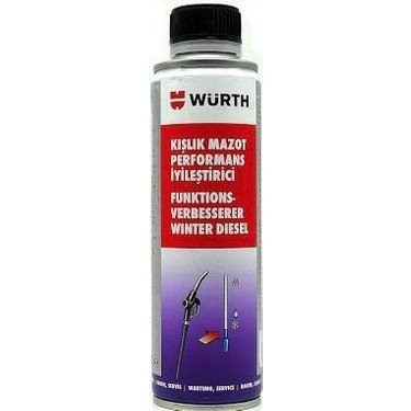

Yazın sorun çıkarmayıp kışın sorun yaşayanlar için. Cay - Clh veya yeni nesil fark etmez dizelse..
% 90 Enjektör sıkıntıları 100k üstü araçlarda genelde görülen durum kışın depoya katkı atıyorum ben çok aza düşürüyor titremeyi
+ Ortalama 6/7 tam depoda bir adet enjektör açıcı atıyorum.
Yakıt filtresi 20k geçirmiyorum değişimde filtre konulan bölgenin dibindeki pisliği de alıyorum. Hava yaptırmadan !
Kışın mazot biraz kalınlaşıyor inceltmek gerekiyor. Sonuçta ince plastik depo soğuk donduruyor mazotu..
