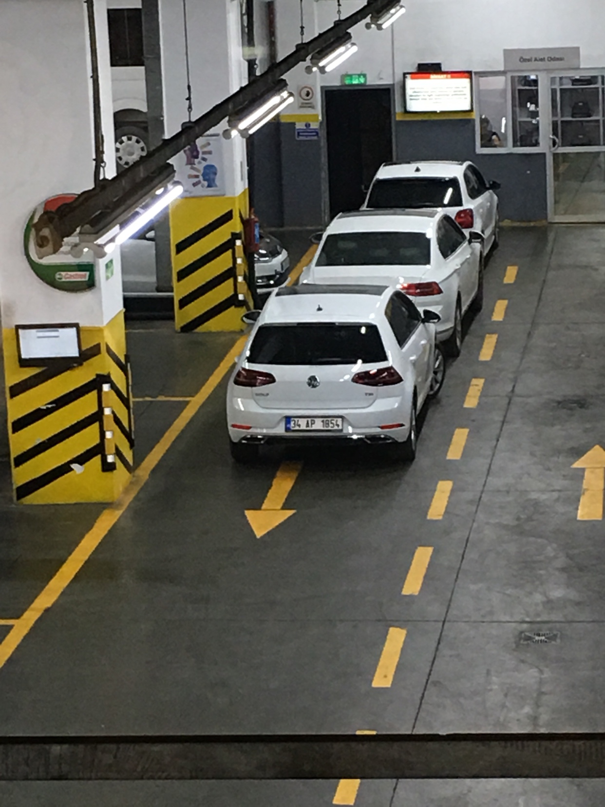

Suan an itibariyle servisteyim ilgileniceklerini soylediler tekrar yazacagim herhangi bi aksiyon olursa...

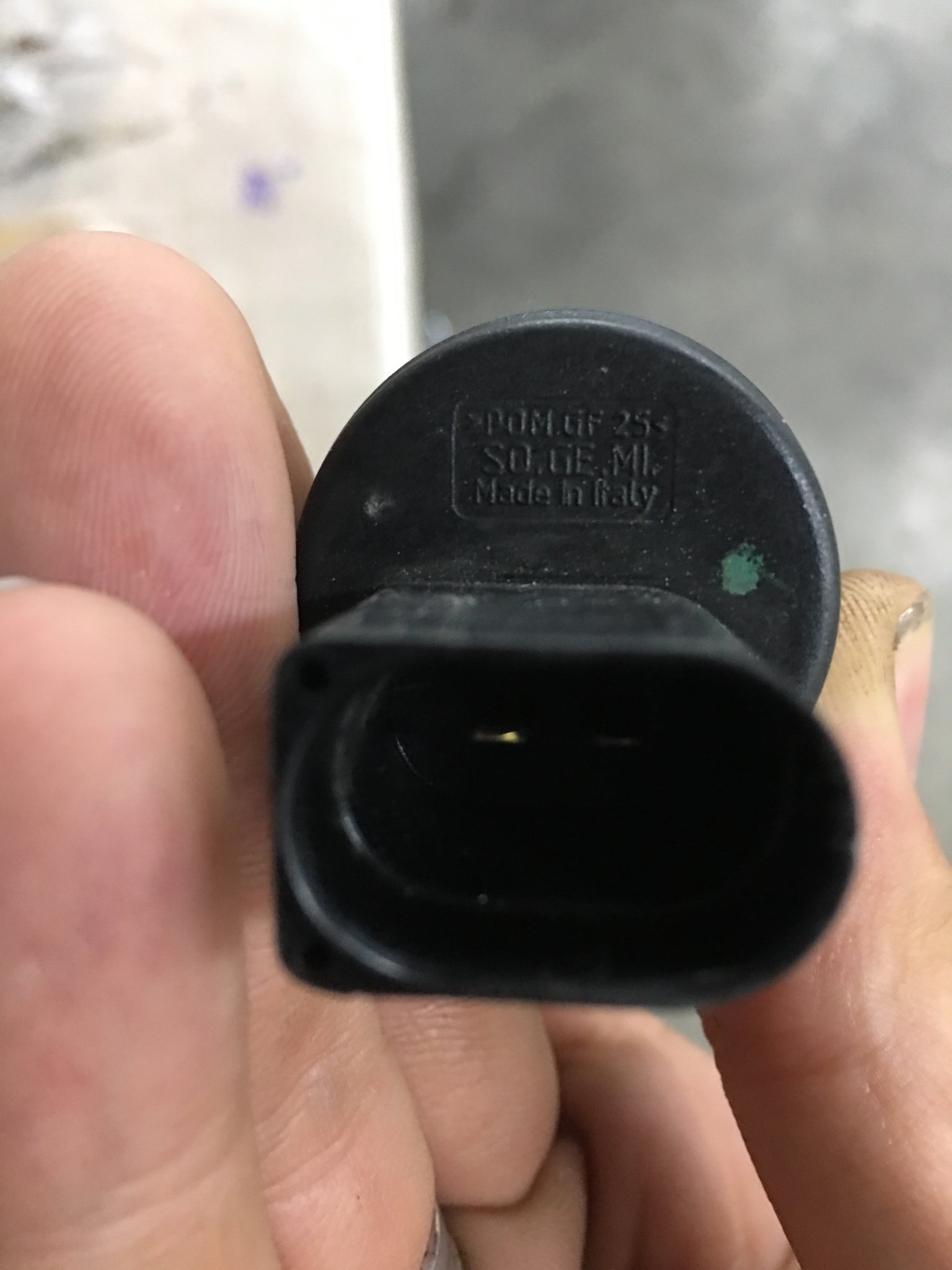

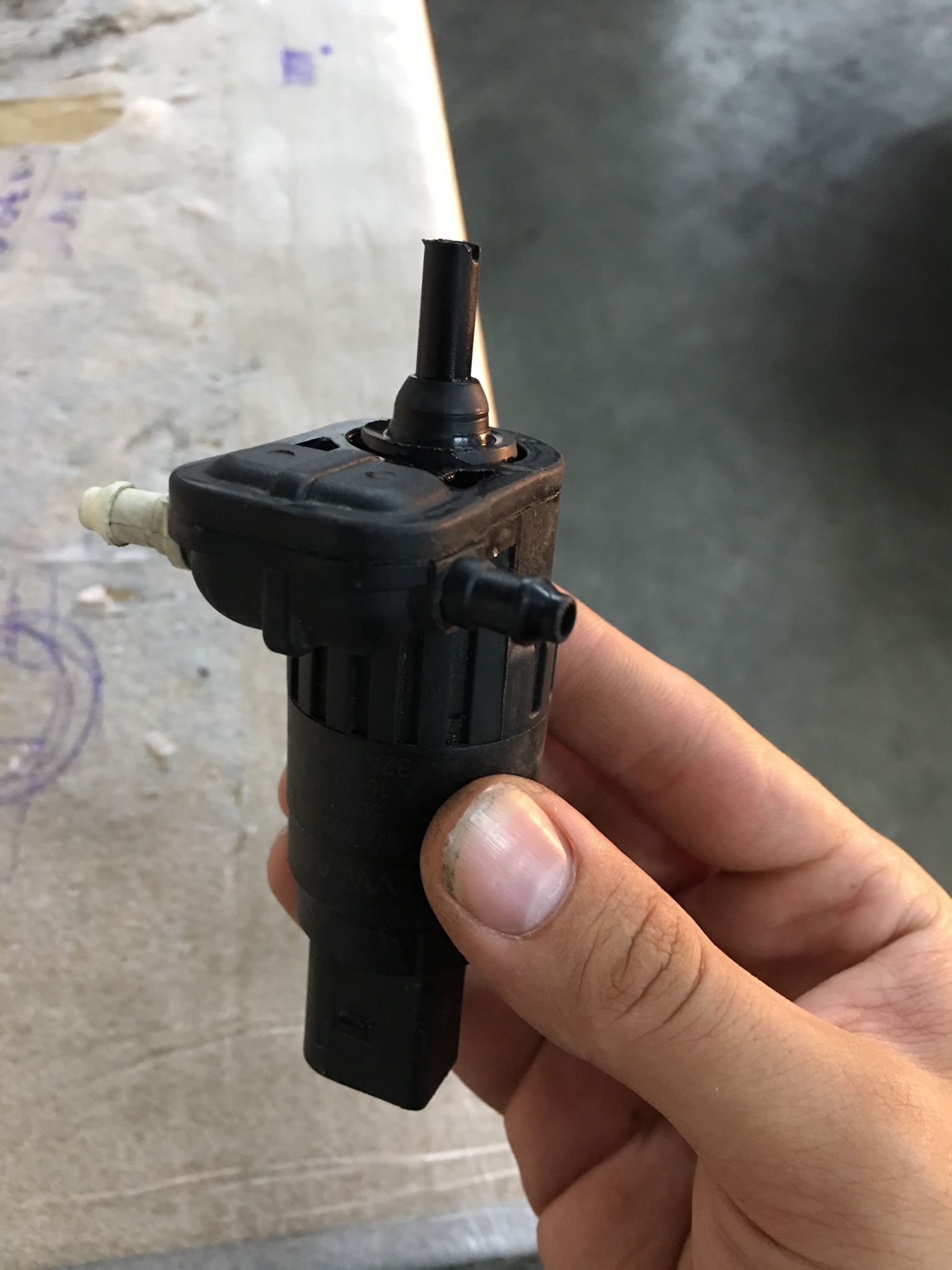

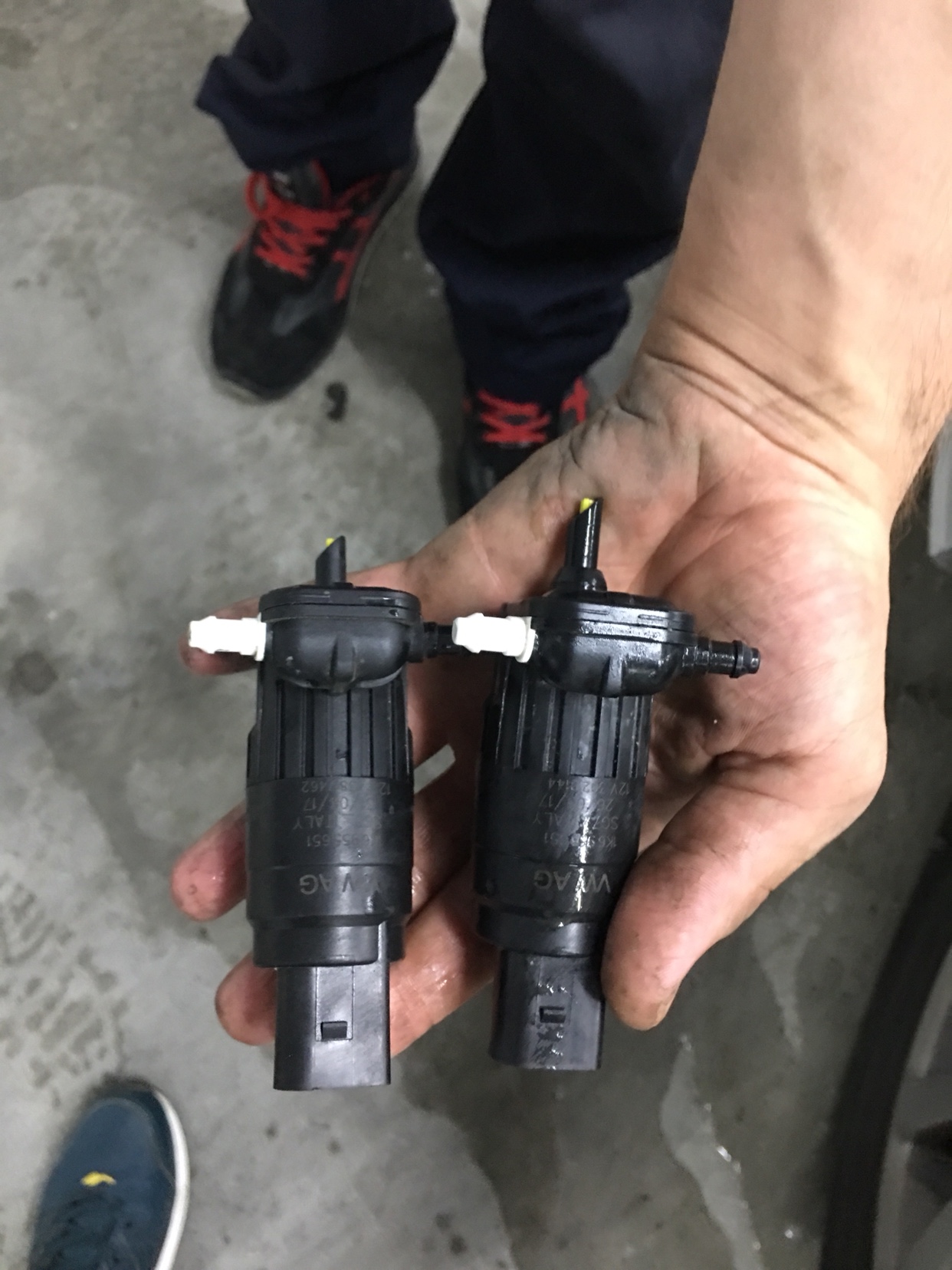

Arkadaslar tekrardan merhaba arac ile ilgilenen teknik servis personeli sorunun silecek fiskiye motorundan oldugunu soyledi ve deneme amacli farkli bir silecek fiskiye motoru takti arac servis bakimli ve garantili oldugu icin ucretsiz degistireceklerini ilettiler hala bekliyorum sökulen parcanin resmini assagiya birakiyorum herkese iyi forumlar

Hocam bu arada arka silecege giden su ve ön sileceklere giden su tek motordan sönüyor kendim bizzat inceledim servisin altini üstüne getirdik 10cm ucunlugunda 3,5 cm genisliginde ufacik akvaryum su motoru gibi acayip bir cihaz bu... forumdaki diger aradaslarin basina gelirse eger sevisi sikistirmalarini tavsiye ederim
Sorun cözdü arladaslar pompa yenisi ile degistirildi eski söküleni istedim vermiyorlar bilginize.

Hocam modelde sorun yok aslinda sorun yasaklari zaman modeli ayni modelle degistirmiyor wolksvagen yeni bir parca uretip V1.2 yapiyor tabiri caizse..
