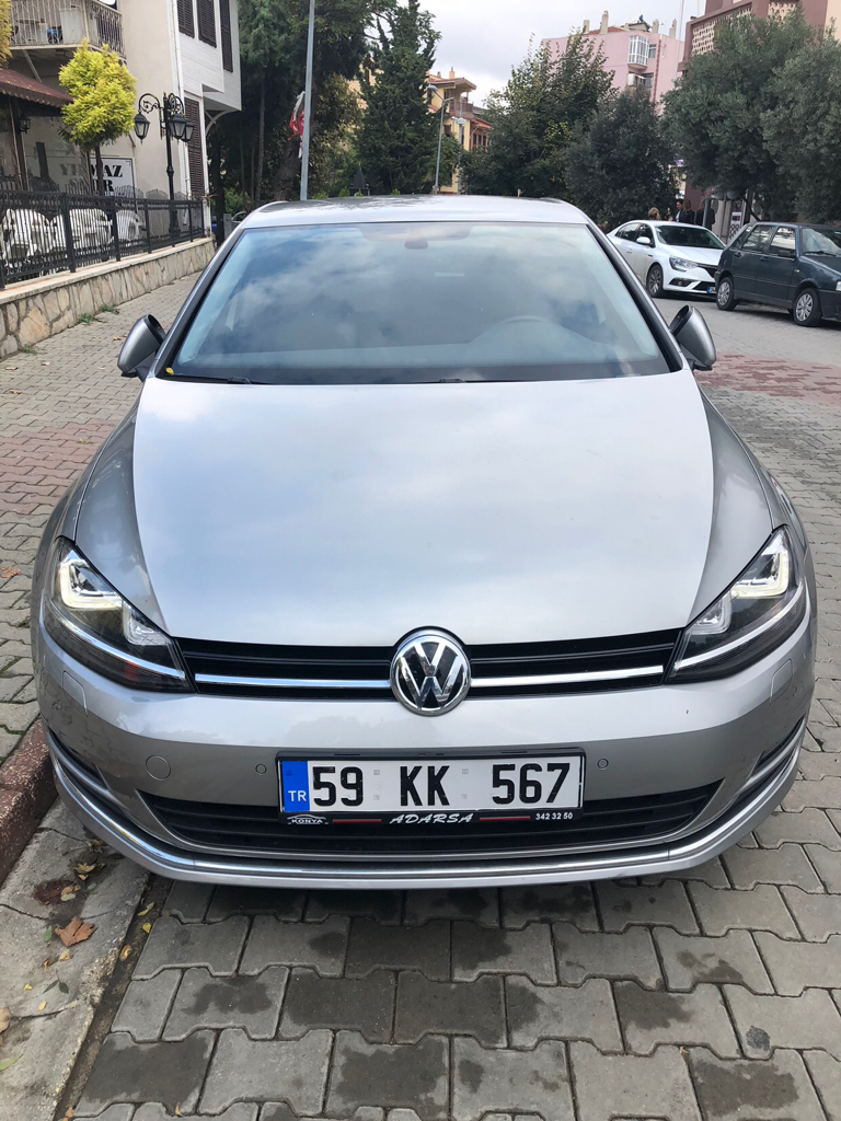

Geçtigimiz nisan ayında halojen fardan tek u led far a yükseltme yaptım, öncelikle şunu söylemeliyim UU far maliyetlerinizi ciddi arttiracaktir , U led far’a odaklanmanızı öneririm,  u led farla birlikte adaptif farlara sahip olacaksınız, bununla ilgili konu açmıştım ve parça kodlarıda orda mevcut. Almanyaya gidiyorsanız eger uyguna toplayabilirsiniz. Montaj aşaması ya ender yada apo ustada olacak çünkü değişim yapacağınız parcalar var bcm ve gw değişiminde bileşen koruma kaldırılması gerekli , sanayide klasik elektrik işiyle uğraşan birinin yapacağı iş değil, parça kodlarında elimden geldiğince yardımcı olurum. Size tavsiyem kullanacağınız her parça orjinal olsun, orjinal parça kullanarak yaparsanız sorunsuz şekilde kullanırsınız

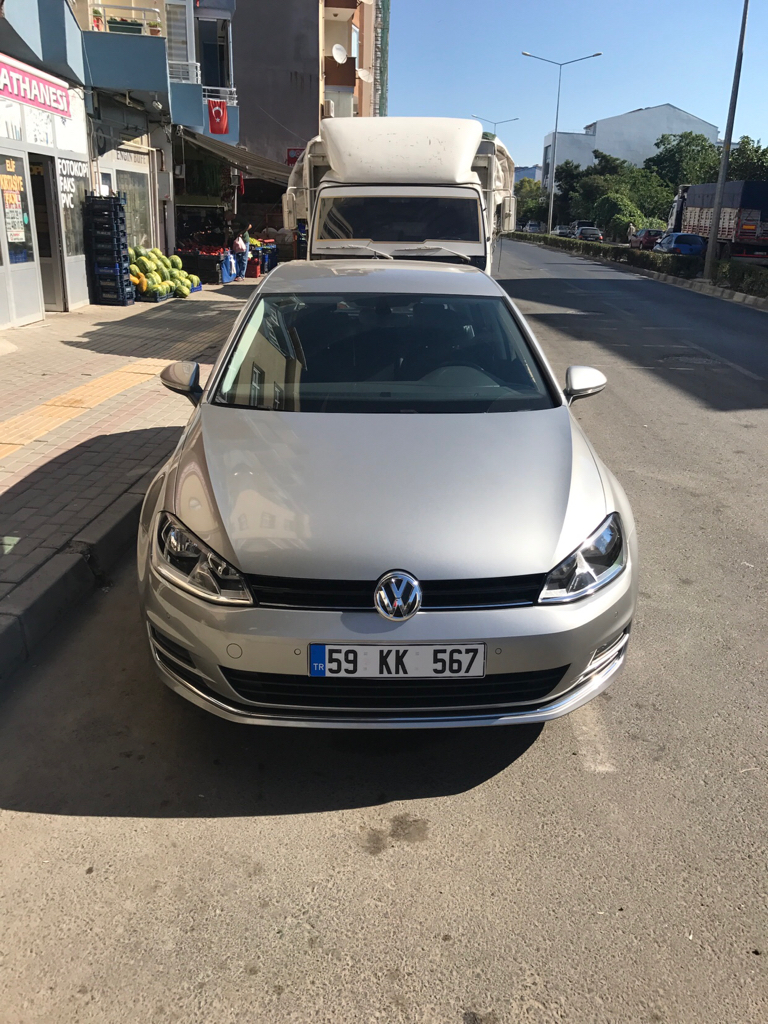

Öncesi
Sonrası
Aynen söylediğiniz gibi golf’un duruşu halojen farlarla gölgeleniyor ne yazık ki
