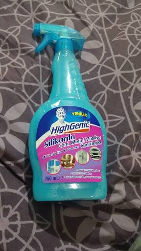

Hocam BİM'den aldığım fotoğraftaki ürün sorunu çözdü öneri için tekrar teşekkürler.

Hocam Camsil'in de silikonlusu var. O da işine yarar. Rossman'da Damol var onu kullandım,o da gayet başarılı
3 tane bim dolaştım ve bulamadım [emoji20]
Kusura bakmayın hocam yeni gördüm mesajı eskiden sadece bu ürün vardı ama şimdi heryerde farklı markalarda bu tür mavi renkli su kaydırıcılı ürünlerden var
Hızlı Cila Hydrorep 750Ml Atas. Bu ürünüde yıllardır kullanıyorum su kaydırıcılık çok güzel hemde baya dayanıklı camdaki özelliğini kolay kolay kaybetmiyor
