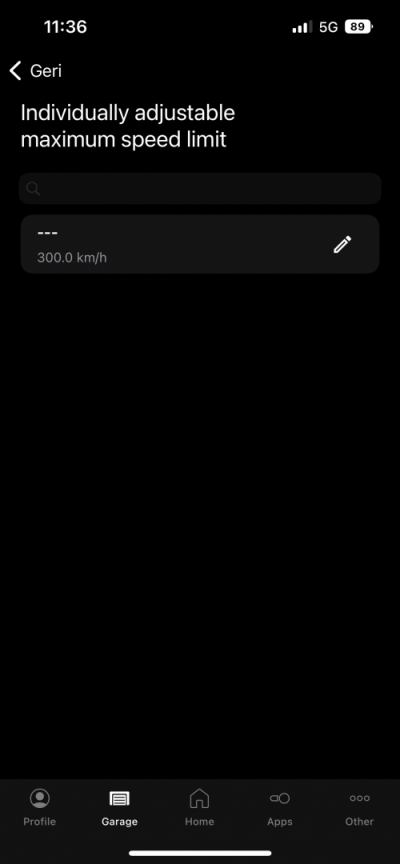

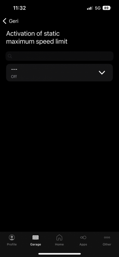

91A693BB-9B1D-411E-AFF3-C645DE43E4E7.png5442341C-0E1D-4E02-8996-0F87A437A34D.pngAraca bağlanmadan kontrol ünitesine baktığımda hız sınırlaması bende kapalı olarak görünüyor, aktif etmek istersem de 300km'ye kadar aktif etme seçeneği mevcut.
Eğer hız sınırlaması sadece bu kısımdan aktif/Pasif ediliyorsa başka bir yerde bağlantısı yoksa burda yapacağınız işlem geçerlidir diyebiliriz

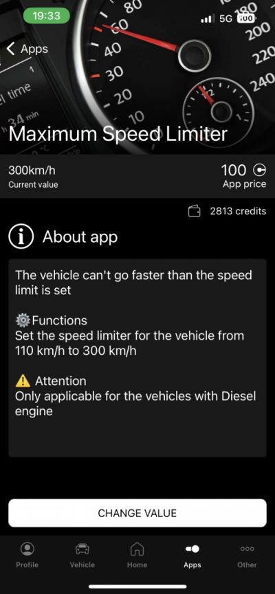

Araca bağlanıp tekrar denedim, ve ayrıca obdeleven kendisi de bu yönde bir On/Off uygulaması yapmış 100kredi karşılığında 110-300km arası hız limiti belirlenebiliyor.
Fakat şöyle bir uyarıları var, bu uygulamayı sadece dizel araçlarda kullanın diye belirtmişler sebebini çözemedim
