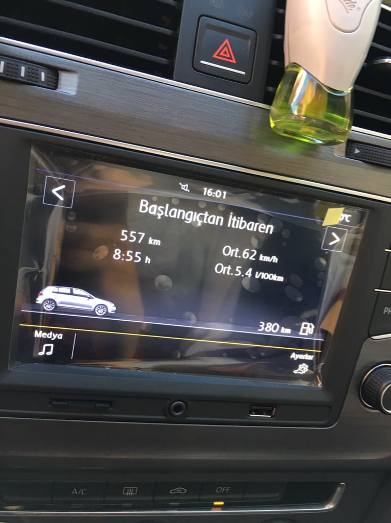

Benimde aracımda 6.5 ekran var alixpresten aldım fazla para verip türkçesini aldım ekran türkçe ama MFA ekranı Almanca,ekranından dili ingilizce yapınca MFA ingilizce oluyor ama ekranda ingilizce oluyor nasıl bir kodlama ile MFA yı türkçe yapabilirim ? Araç golf 7 2013 model

Ekranı türkçe yaptıktan sonra 17 instruments üzerinde adaptasyonda language alanını türkçe seçmeniz lazım. Devamında ekranın dilini değişmeyin.
@yusuf @yusufkadralnarda değişklik olmadı maalesef. Bir de benzin pompası işaretinde ünlem var resimde de görünür bu ne demek oluyor?
Ben kıbrısta yaşıyorum, Araç japonyadan ithal muhtemelen gizli veya dil paketleri yüklü olmayabilir. Ama VCDS programı ile girdiğimde diller var görünüyor ve başta belirttiğim sorunla karşılaşıyorum
