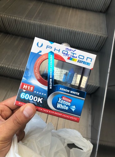

Benim kullandığım ampül bu.. ( Çokda memnunun fiyat = performans açısından )

Hocam halojen ampül olduğu için birde üzerinde mavi renk boya olduğundan dolayı, şuan ki ampülünüzden daha az ışık yayacaktır. Her ne kadar doğru olmasada led yada xenon takarsanız daha fazla ışık alırsınız. Aliexpressten düzgün markaların ledlerini alırsanız daha çok sizin işinizi görecektir. Doğuş otomotivin bir sıralar olan sloganı “trafik hayattır.” eklemeden geçemeyeceğim.
