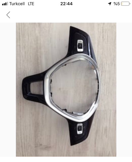

Golf 7 direksiyon sökmek nasıl olur arkadaşlar resimdeki parçayı çıkarmamız gerek ?
Kontrol kaleminin plastik yerini kırıp ucunu hafif yamultun , direksiyon arkasında airbag cikarmak için delik var , direksiyonu yarim tur çevirin delik arkadan gözükecek, yamulttugunuz kontrol kalemini iceri sokun icerdeki yayi asagiya bastirin biraz zorlar , airbag bir taraf atacak sonra diger tarafa yarim tur ayni islemi uygulayin hava yastığı cikacak
Hava yastığından sonraki işlem nedir hocam ? Tuş takımı çerçevesi ve tuş takımlarını sökmek lazım ?
Orasi çok incelik gerektiriyor , çerçeveye önce sağ veya sol taraftan sürekli kuvvet uygulayarak kendinize cekiceksiniz sonra diger taraftan o şekilde cikacak dikkatli olun çerçeve ayaklari kırılabilir
Hocam nasil sokuyoruz bu parcayi ben anlamadim airbagdan sonra tirnaklar aciga cikmiyor mu
