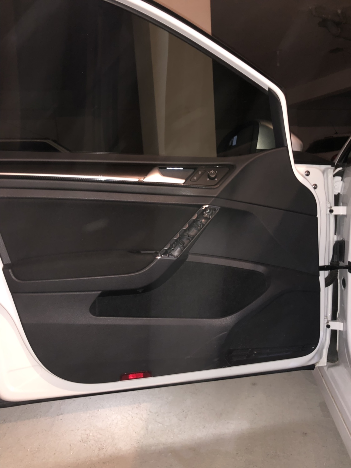

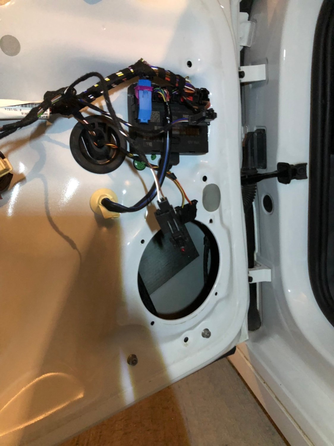

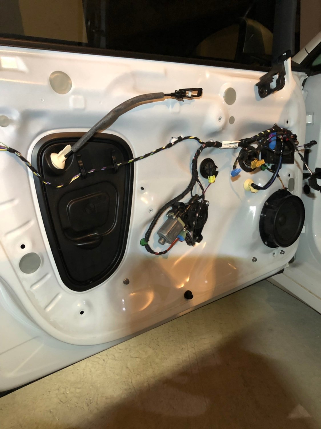

Önce kapı pansiyonlarını sökerek başladım.

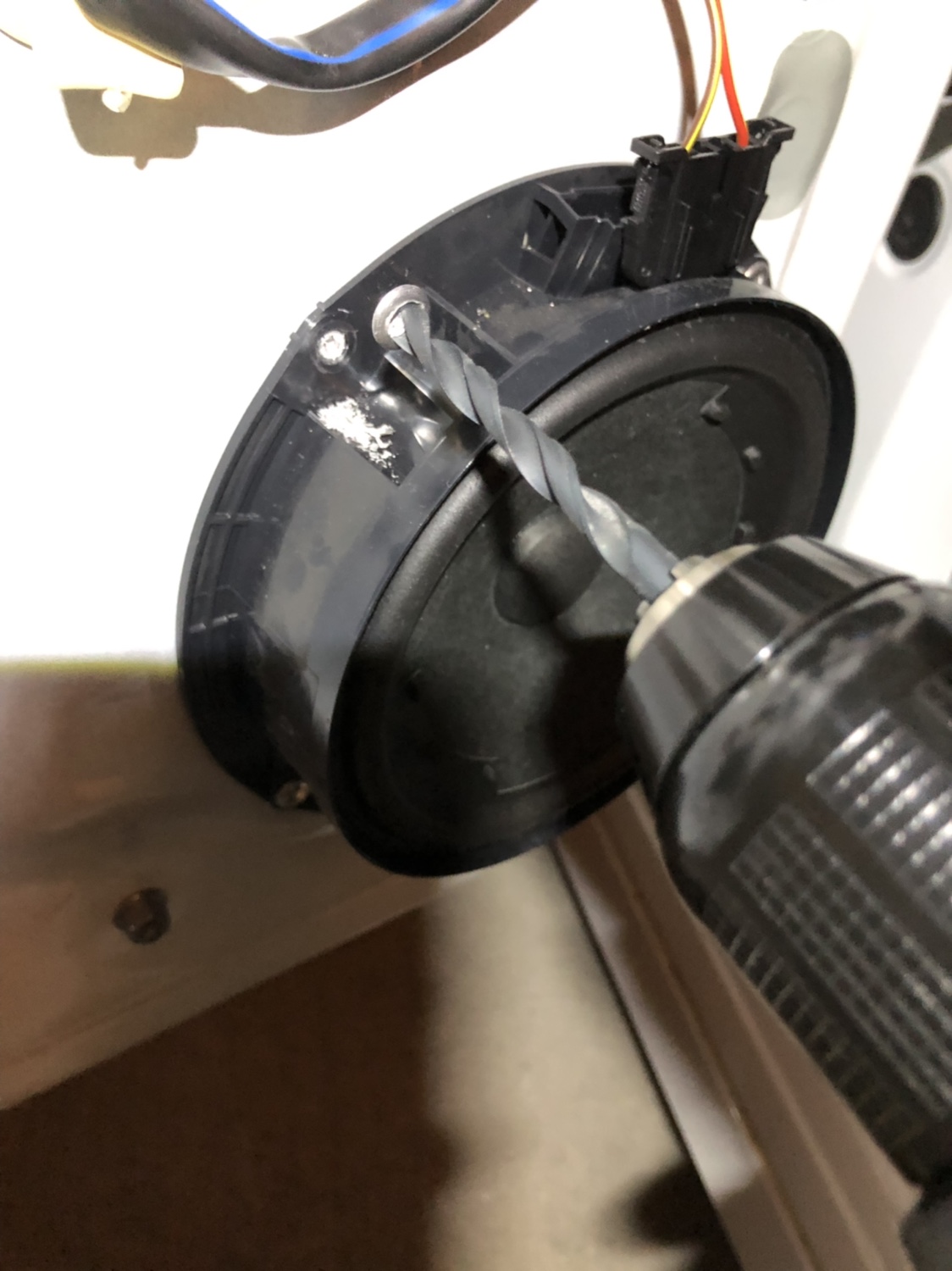

Kapılardaki perçinledi matkap ile çıkarttım.

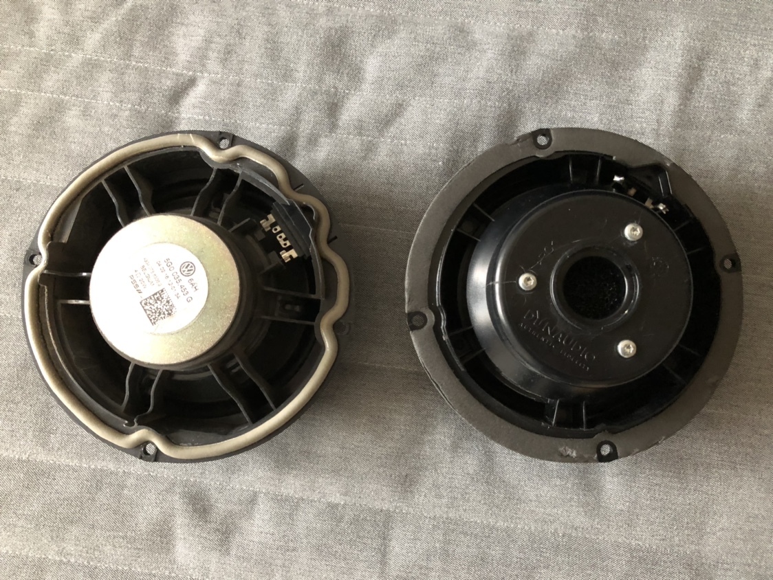

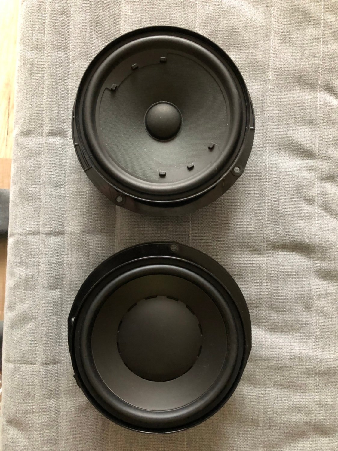

Çıkan hoparlörler gördüğünüz gibi çok farklı.

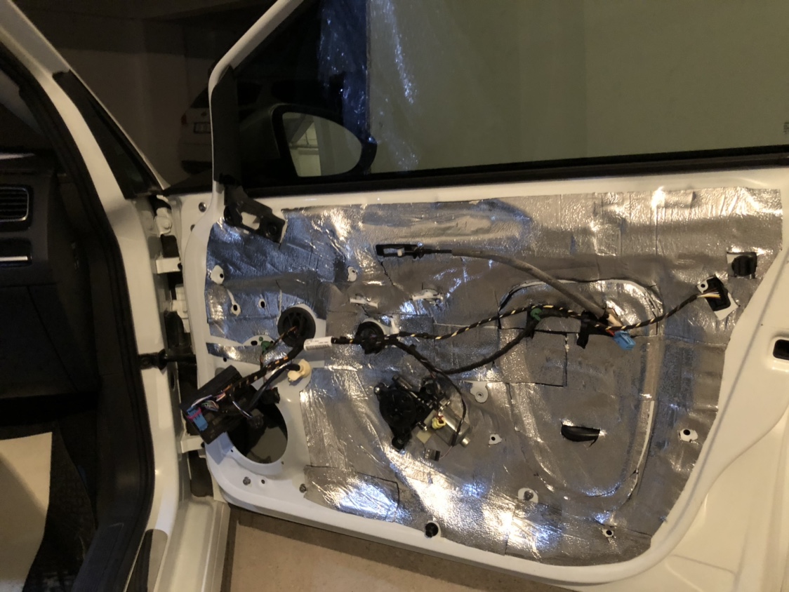

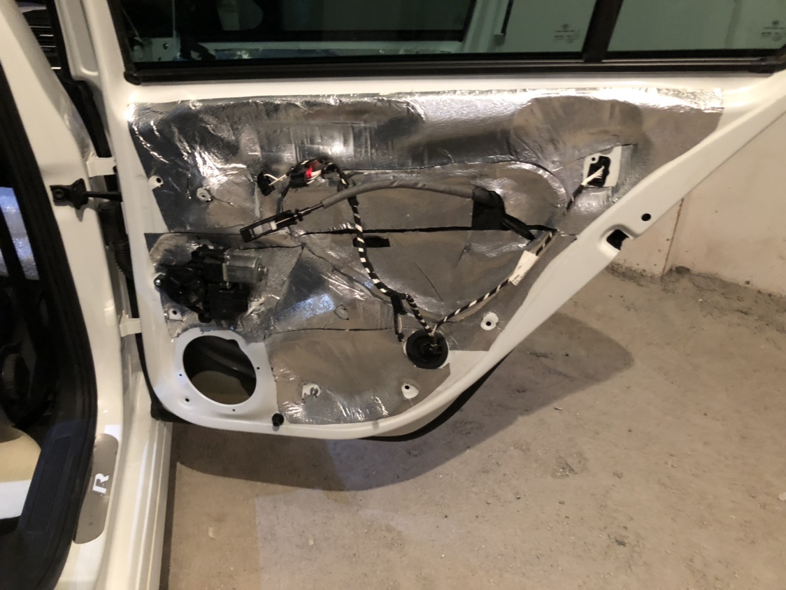

Hazır sökmüşken içeriden ve dışarıdan çift kat izolasyon yapayım diye düşündüm.

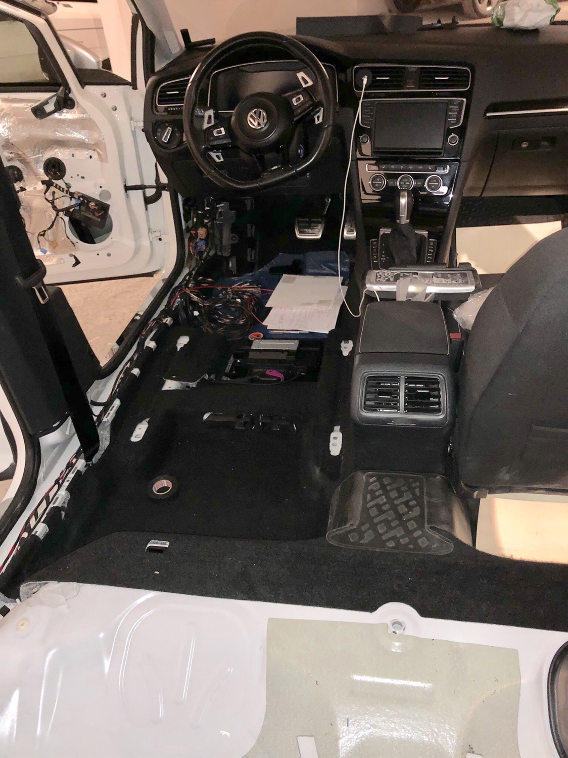

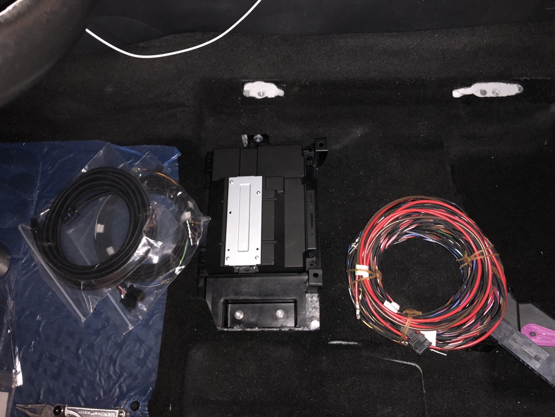

Ön koltuğu sökerek tesisat ve amfi kasası için yer tespiti yaptım.
Yan trimler ve arka koltuk çıkmalı.

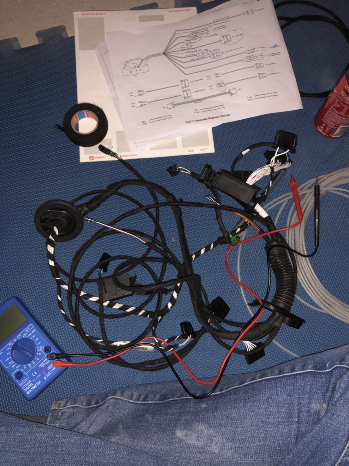

Kapı tesisatı sökerek hoparlör tesisatını yeniden çektim

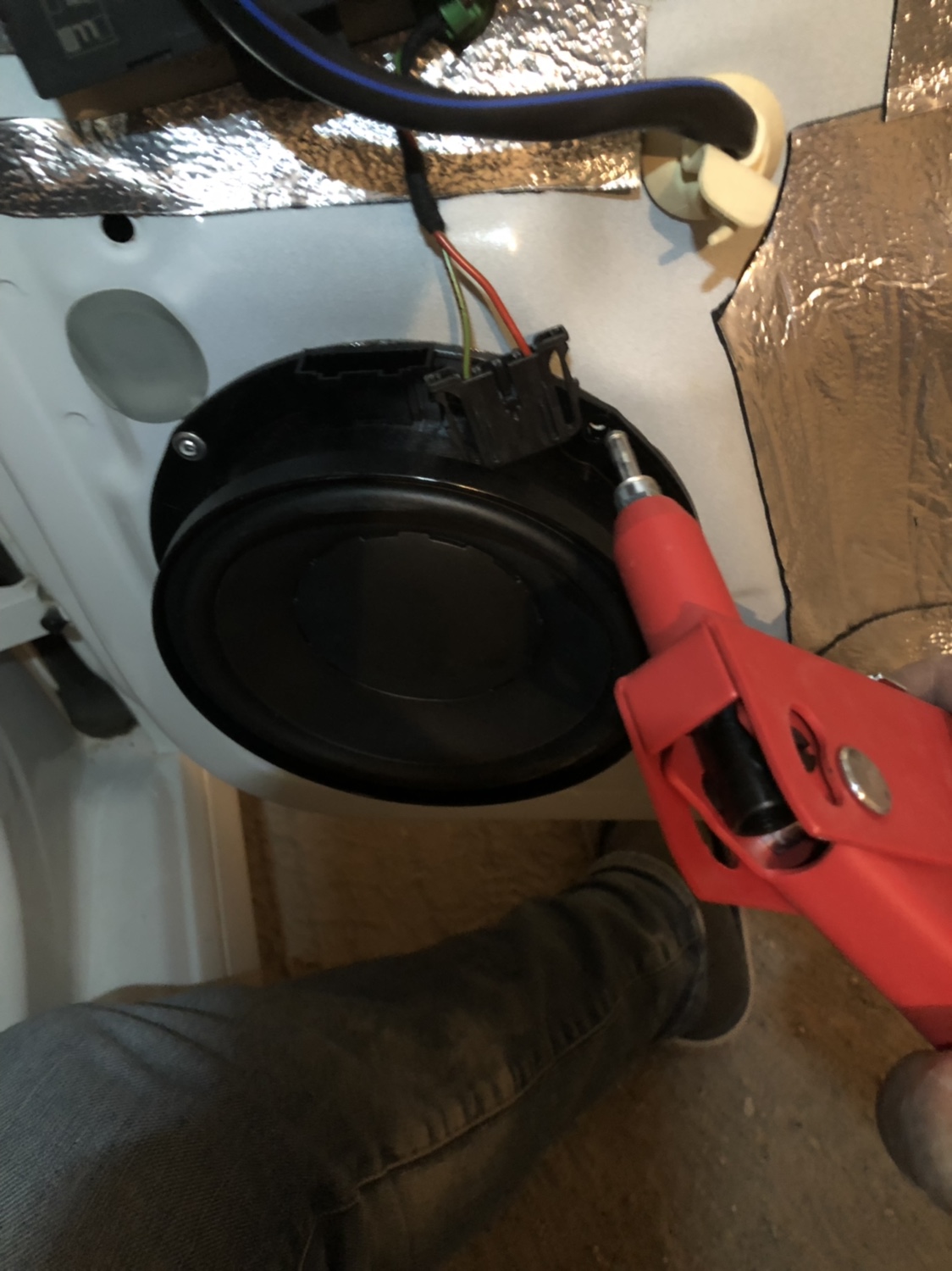

Yeni sistemi servisten aldığım perçinlerler perçinledim.

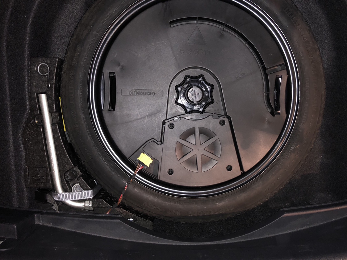

Arka Sub da yerine oturdu.

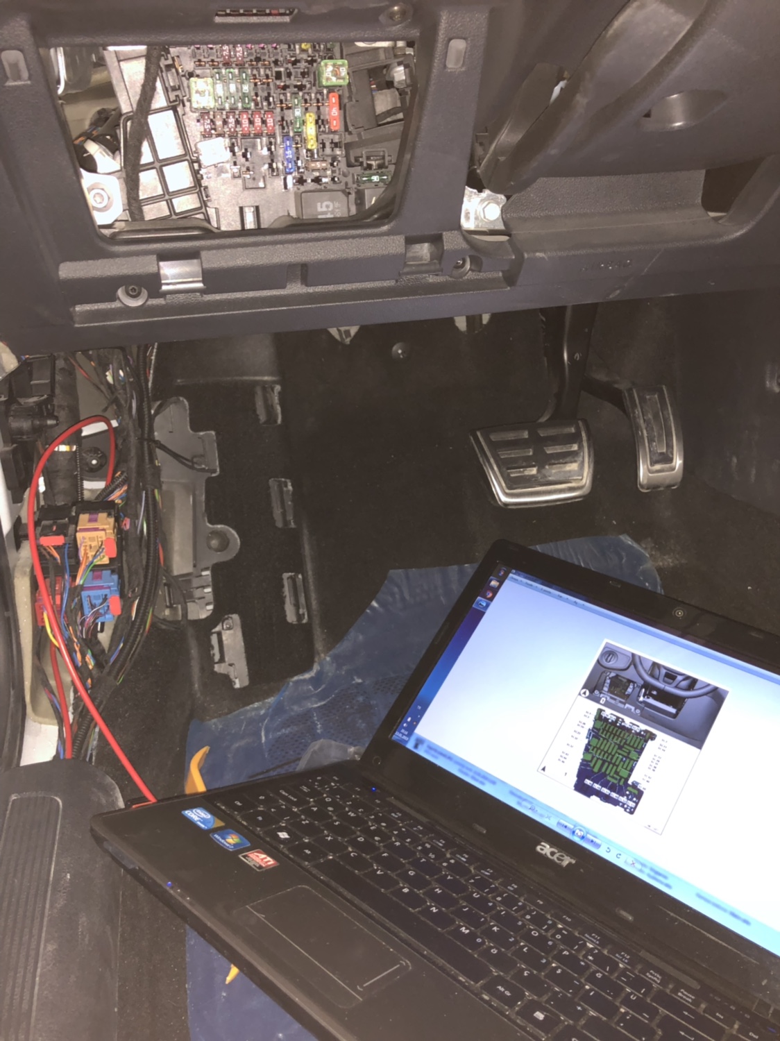

Sigorta panelinde boş olan kanal’a amfi enerji kablosu girdi.

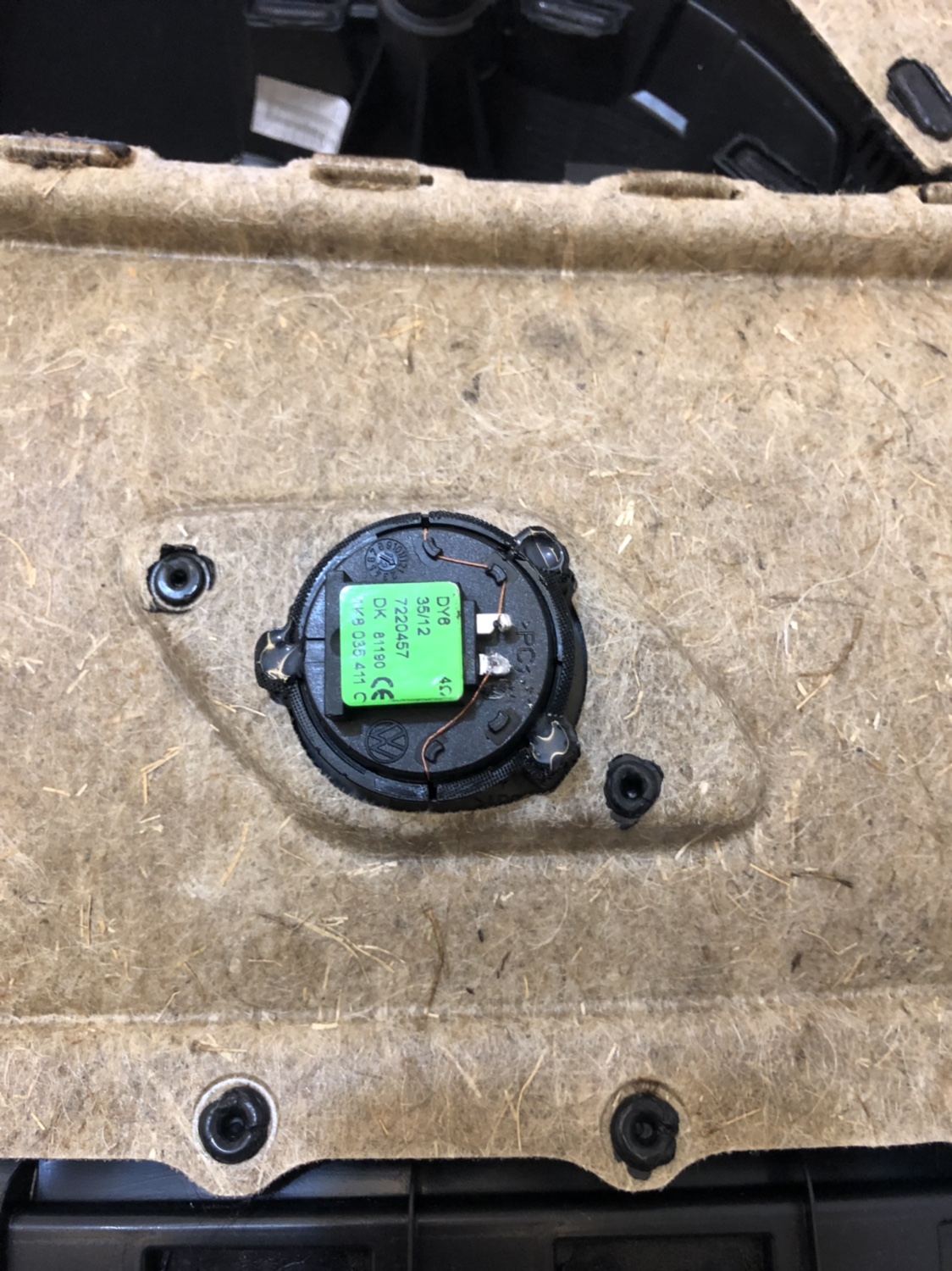

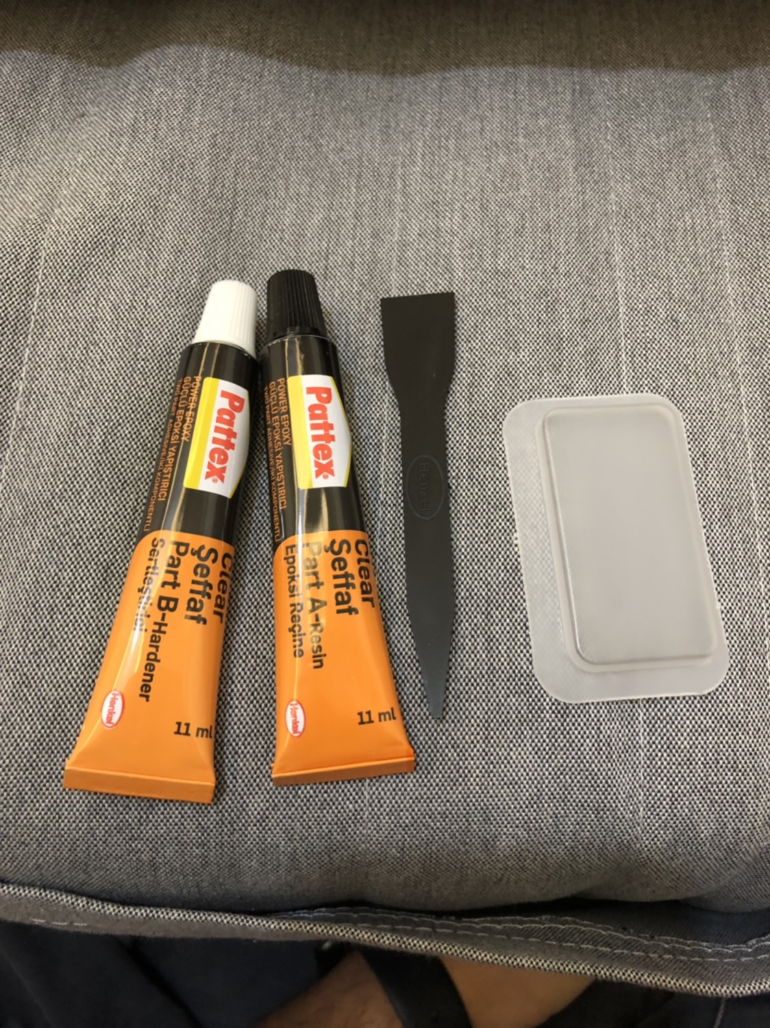

Buda arka kapı tweeter ısıtıp çıkarttım ve güçlü bir yapıştırıcı kullanarak yapıştırdım.

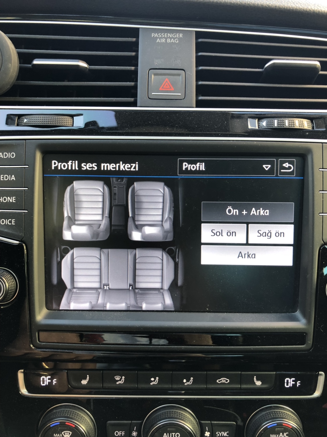

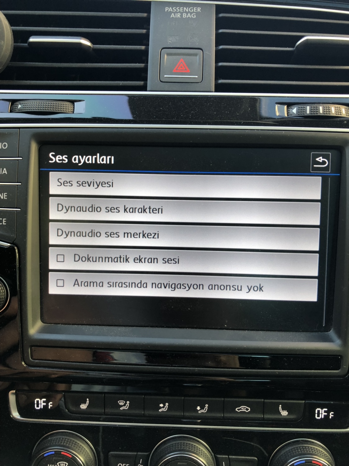

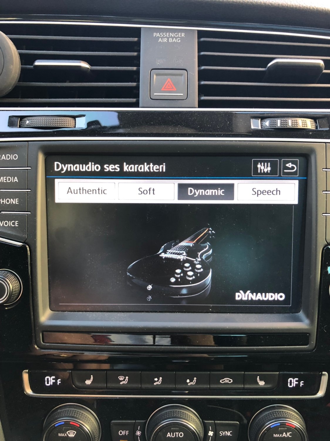

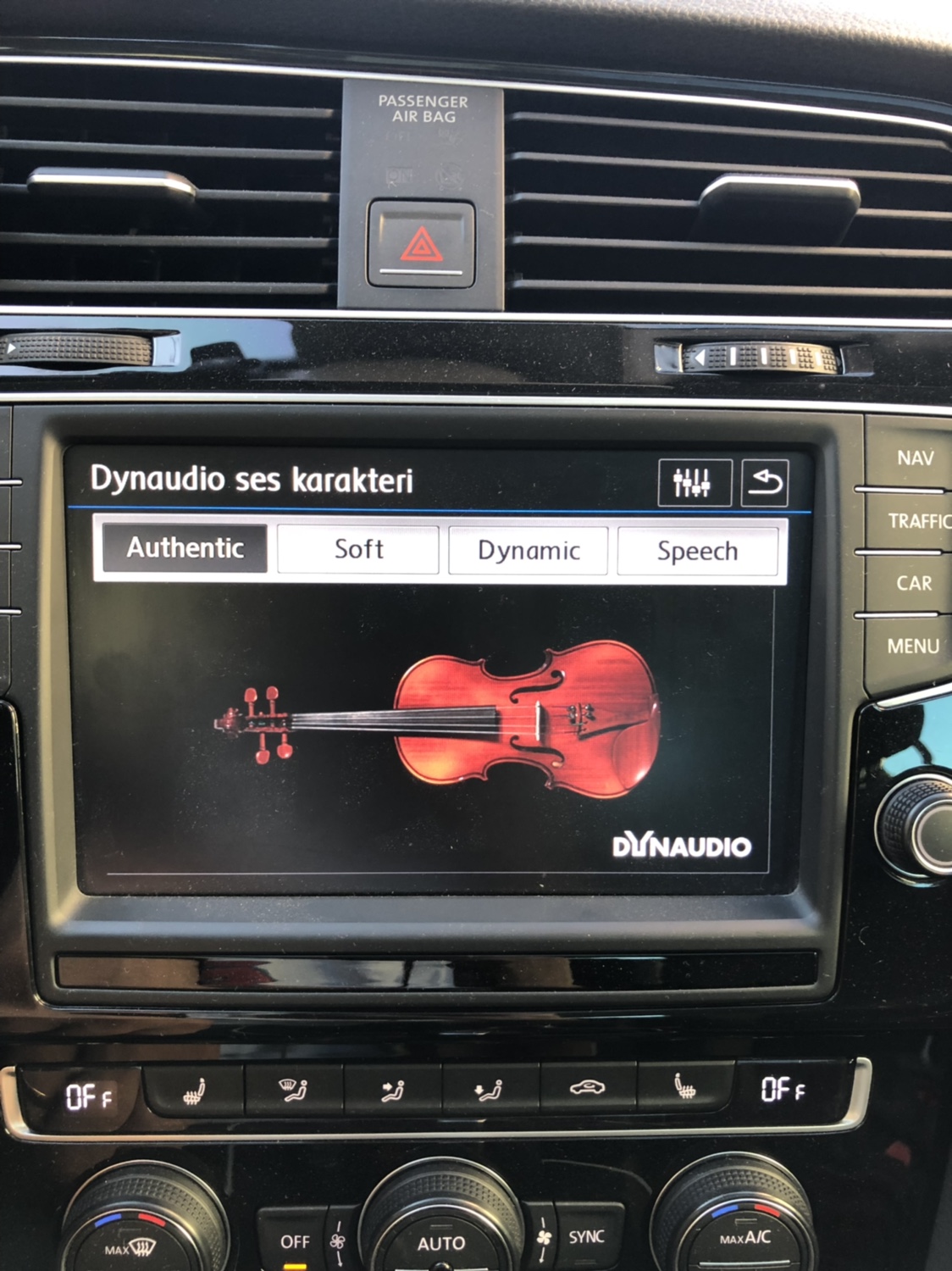

Ses olarak araç çok değişti. Arabada hissedilir bir kalite geldi. Dynaudio sistemini görünce eski sistemin nekadar basit olduğunu gördüm. eğer ileride bir gün arabamı değiştirirsem kesinlikle Dynaudio olmazsa olmazlardan olur.

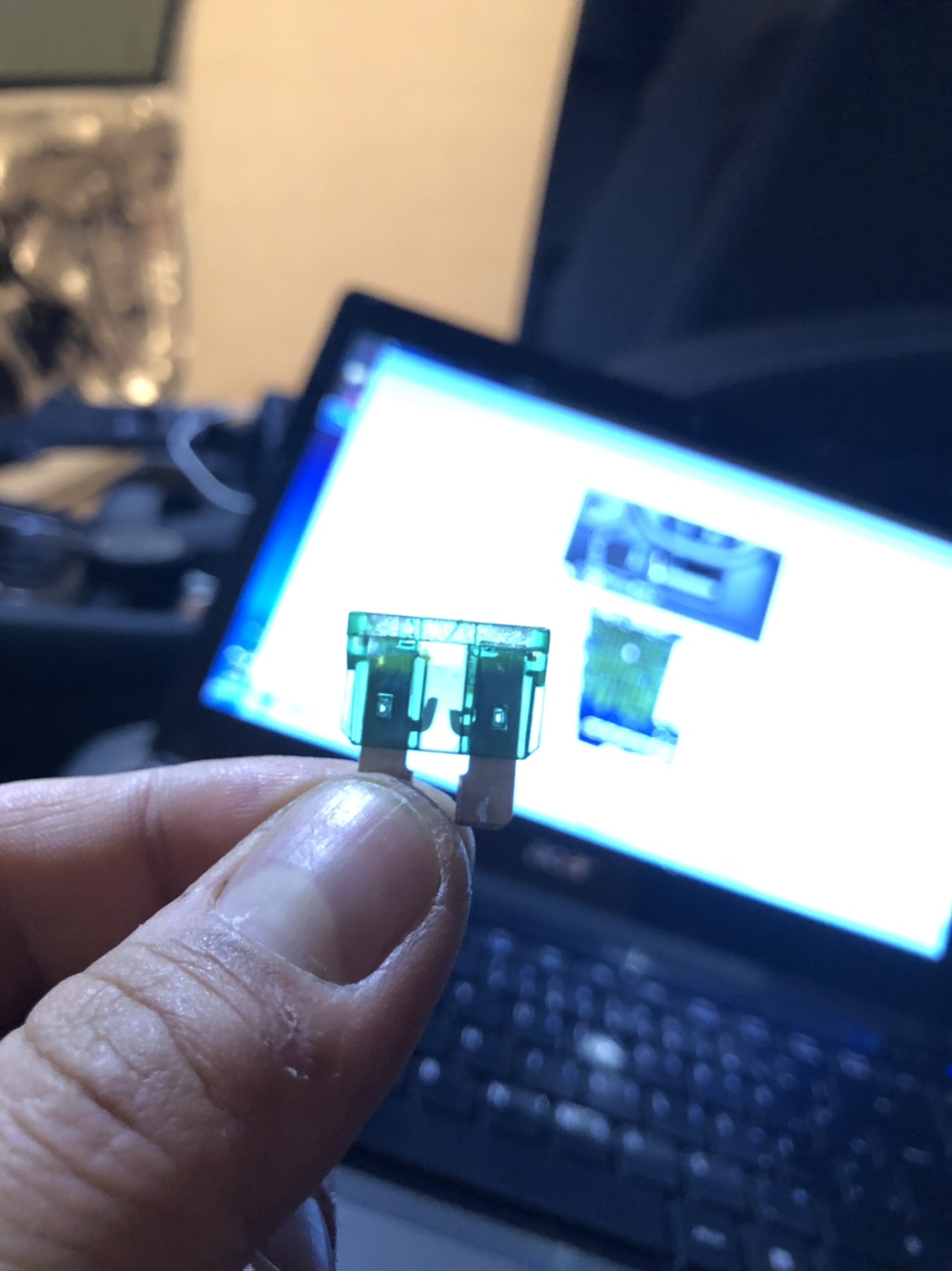

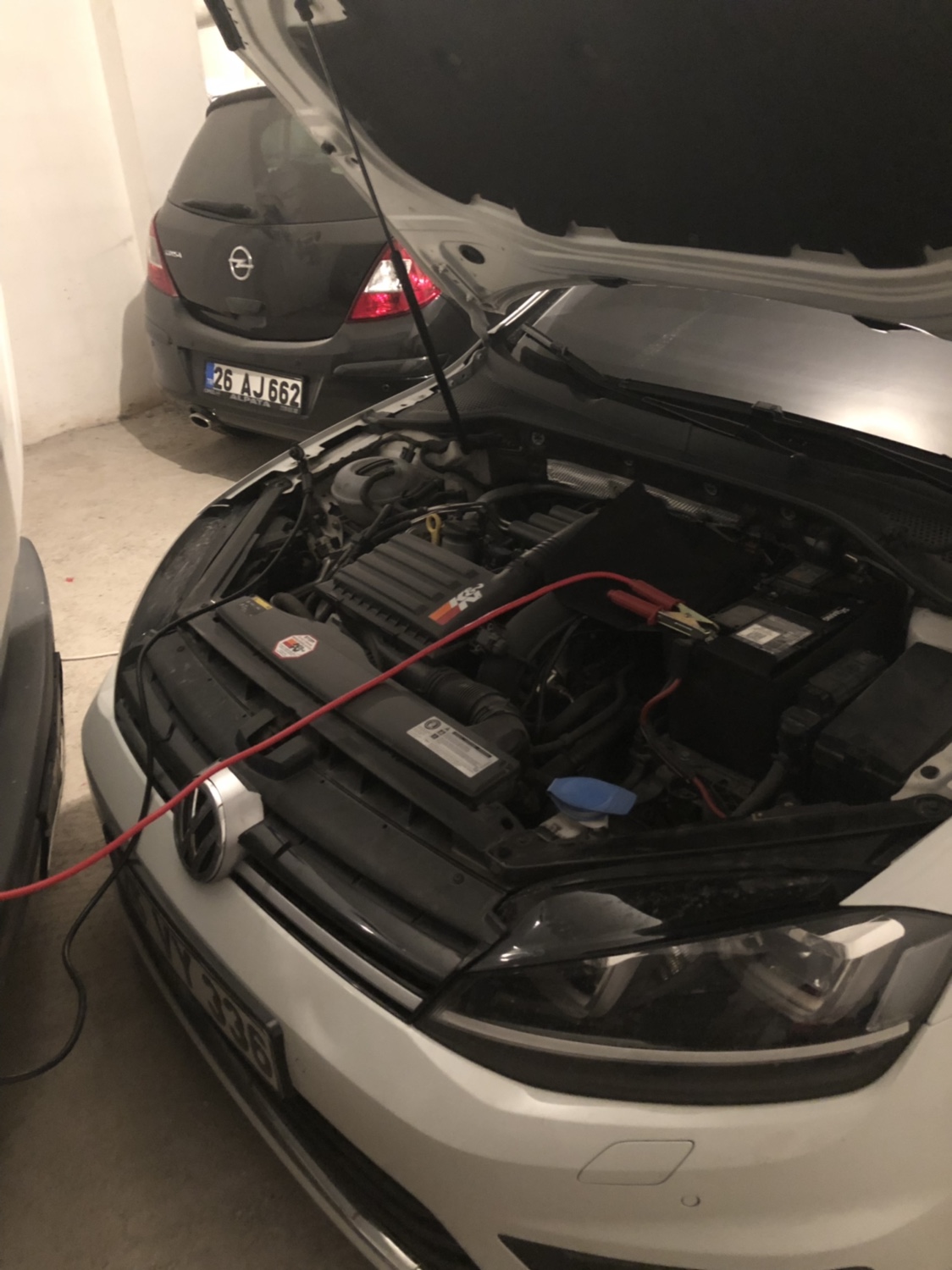

Tabi herşey bazen yolunda gitmeyebiliyor.

İzolasyon için kullandığınız ürünün marka ve modeli nedir?
Kapı içlerine de (sanırım sadece koparlör yuvasından ulaşılabiliyor, gerisi kapalı sac görünüyor) izolasyon yaptınız mı?
Kapıların çizimlerine ulaşmaya çalıştım ama interntte bulamadım. Bulabilsem model çıkartıp izolasyon malzemesini tek parça kalıp gibi kesmeyi düşünüyorum.
