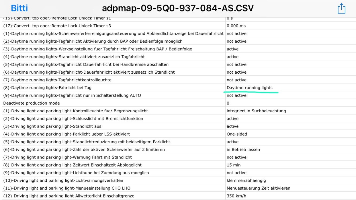

@unalkarakus
09 central elektronik adaptasyona girin hocam. Aşağıdaki fotoğrafta işaretlediğim kanalı bulun. Seçili olan üstteki daytime runing light seçeneğini tekrar seçip do it deyin sorununuz çözülecektir.
@MSE hocam çok teşekkür ederim, hem dediğinizi yaptım hem de gönderdiğiniz listede farklı kanalda da düzenleme yaptım. Şu an sorunsuz çalışıyor.

Merhaba konuyu hortlatıcam ama kusurabakmayın. Passat b8 led far montajı yapıldı. Gündüz sıfır konumunda ve auto konumunda yanmıyor. Sadece akşamları far sensörü devreye girerse yanıyor. Gündüz gözüyle araçla dolaştığımda ne yazıkki yanmıyor. Park konumuna aldığımda led farın u su ve altındaki uzun çizgi şeklindeki gündüz ledi aktif şekilde yanıyor. Sıfır konumunda ve auto konumunda farlar yanmıyorken gündüz ledinin ve tek u 'nun yanması için görseldeki kodlamayı mı yapmalıyım ? Farklı bir kodlaması var mı ? Ürün taiwan malı orjinal değil.
