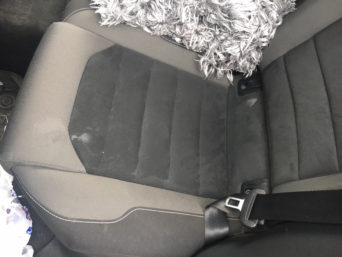

Arkadaşlar merhaba, 2014 highline tdi aracımda, arka koltuklarda su lekeleri oluşuyor. Araçta su alan yer bulamadım. İşin enteresan tarafı sürücü koltuğunun arkasında bile bu lekelerden gördüm. Eskiden bagajdan su almıştı  ve sorun çözüldü, koltukların altı ve bagaj kuru. Bu lekeler neden oluşabilir ? Nem kaynaklı olabilir mi ?
Arkada oturanlardan dolayı olmuş olabilir mi? Önce güzelce temizleyin sonra takip edin derim. Kendiniz temizlemek isterseniz diye ana konuya yazdığım mesajı buraya alıntılıyorum.

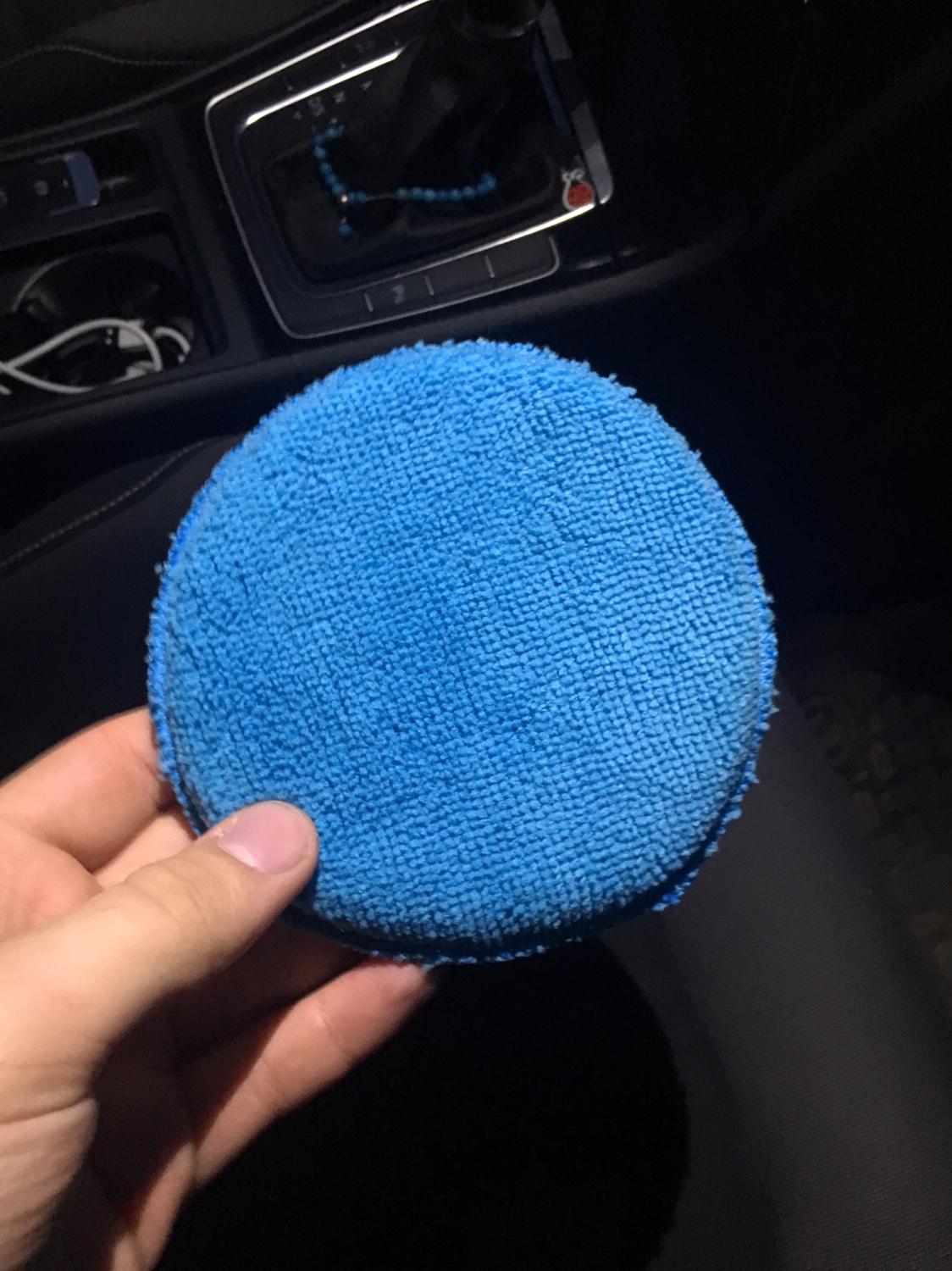

1 adet mikrofiber bezli aplikatör (elimde bu vardı bunu kullandım)
Uygulanışı:
Pol Star’ı 1/5-1/20 oranında sulandırmanız gerek. Ben 1/7 sulandırdım. Fazlası bence çok seyrek olur. Elinizde suyu çekebilecek vakum makinesi yoksa anlattığım şekilde yapabilirsiniz. Aplikatöre yeterinde sıktıktan sonra aracın koltuklarına sürün ve fazlasını mikrofiber bezle alın. Sonra kurumaya bırakın.

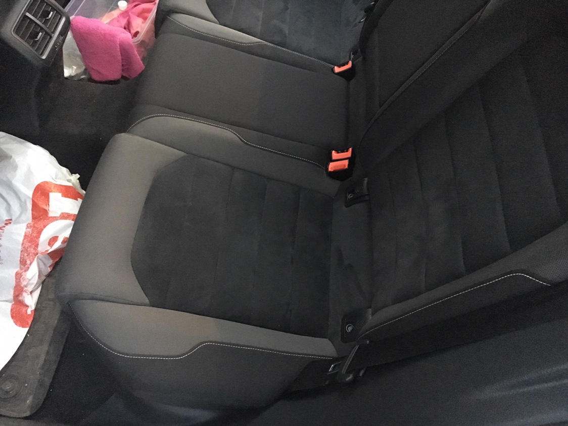

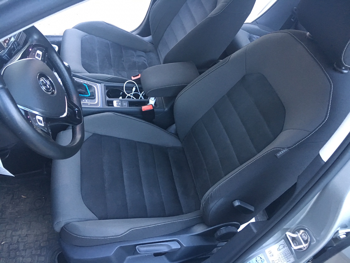

Sol koltuğu anlattığım şekilde temizledim. Sağ koltuğa dokunulmadı.
Buraya yüksek ihtimal tavuk suyu döküldü. Bu lekelerde de gayet etkili.

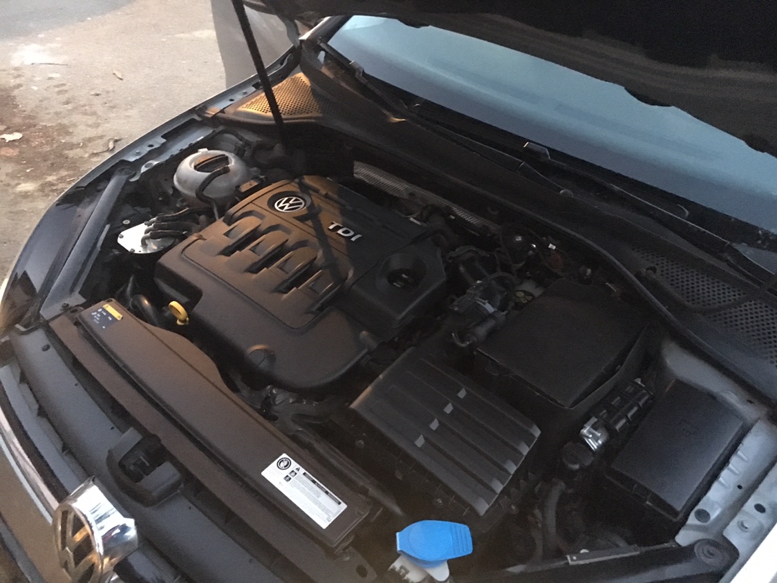

Yaklaşık 10 mesaj yukarıda motoru nasıl temizlediğimi göstermiştim. 2 hafta/1000 km nin ardından motor haliyle hafif tozlanmıştı. Plastiklerin üstünde Koch Chemie NMPC vardı. Bu ürün dış aksamlardaki plastiklerde koruyucu özellik görüyor. Solan plastikleri yeni kondisyonuna getiriyor. Motoru 2 hafta sonra nemli bezle sildim ve ilk günkü haline döndü.
