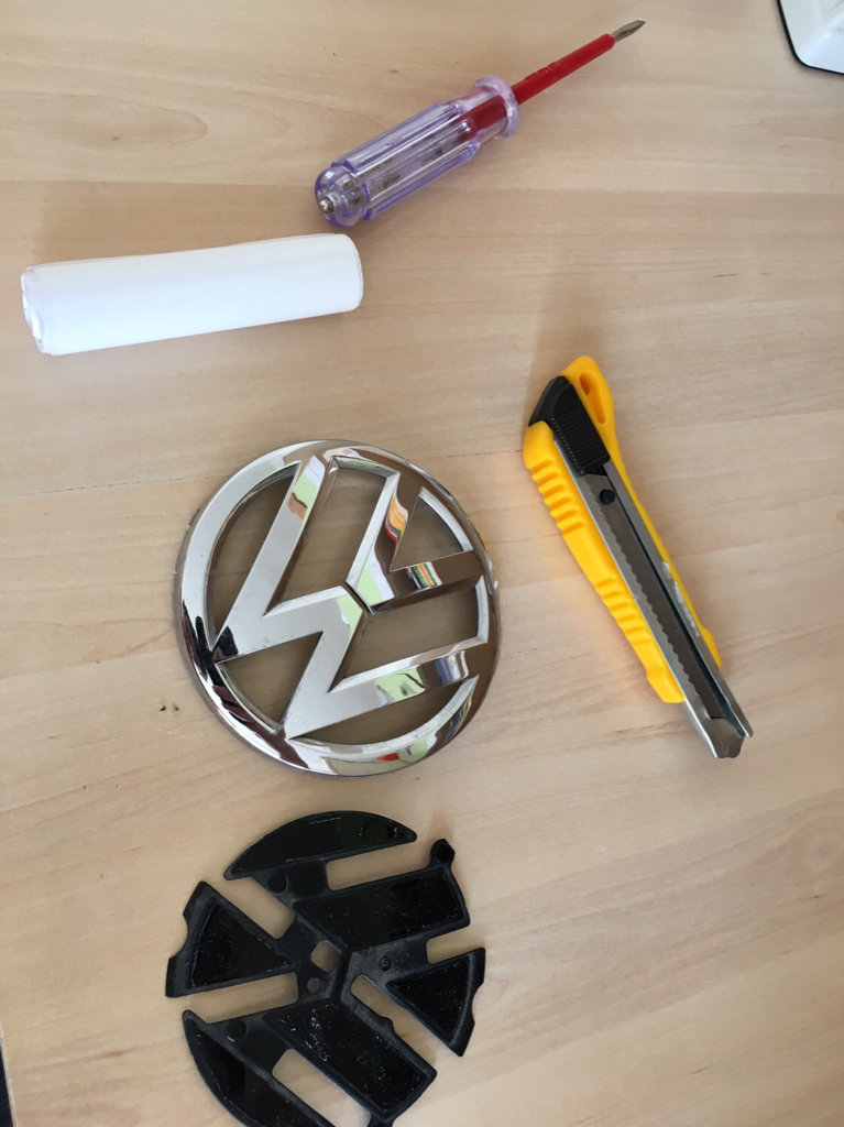

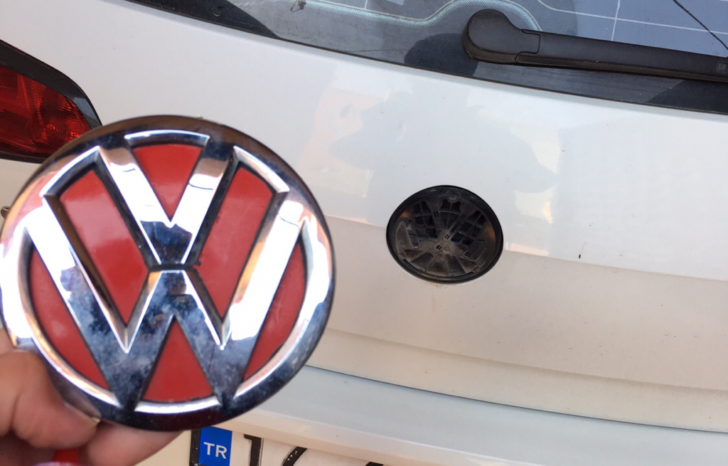

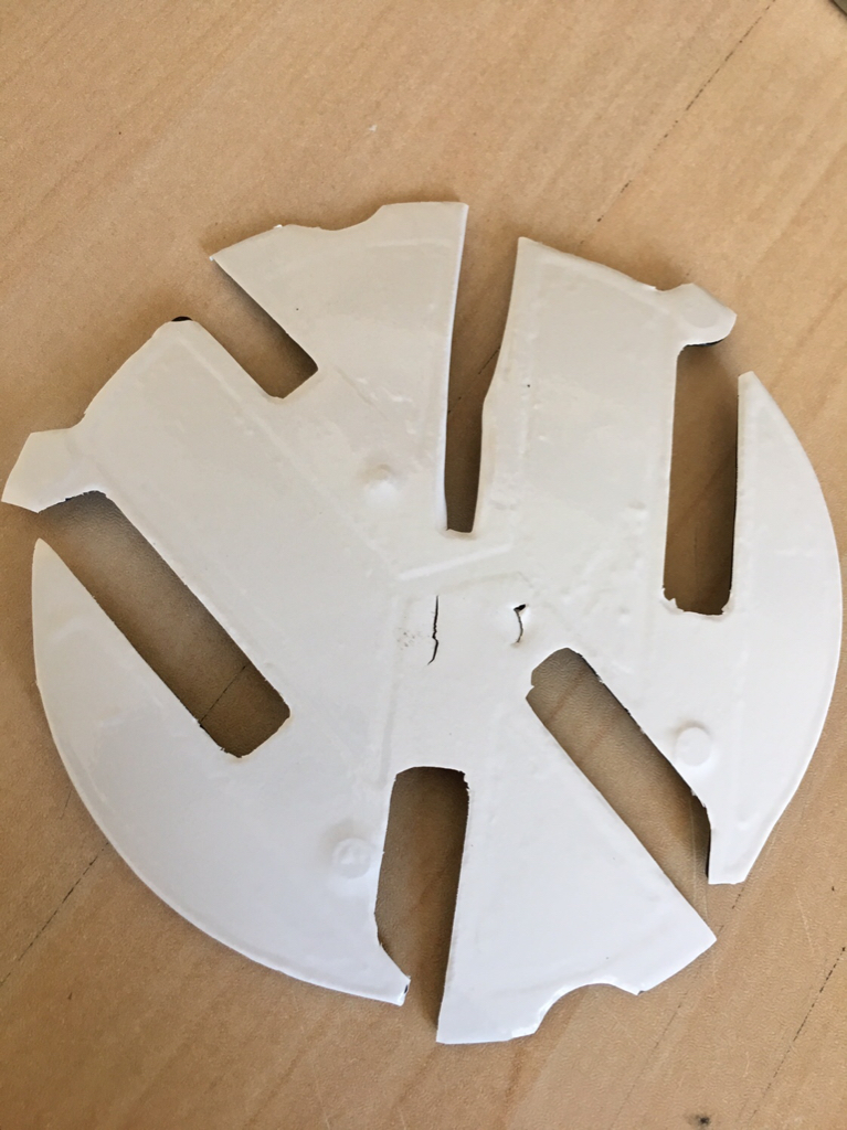

İyi günler herkese,benim gibi araçlarına ufak tefek yenilikler seven abilerime kardeşlerime yardımcı olmak istiyorum bu konuda. Önce işe arka amblemi sökerek başlıyoruz burda gereken bize düz tornavida. Youtubeda videosu mevcut.
Şimdi söktüğümüze göre eve çıkıp üstündeki eski folyoyu söktüm yapışkanını iyi temizlemediğim için bazı yerlerinde biraz pütür kaldı oda acemilik nazarı.

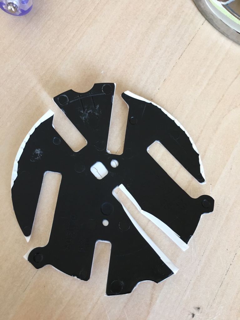

Folyoyu üstüne denk gelicek miktarda kesiyoruz

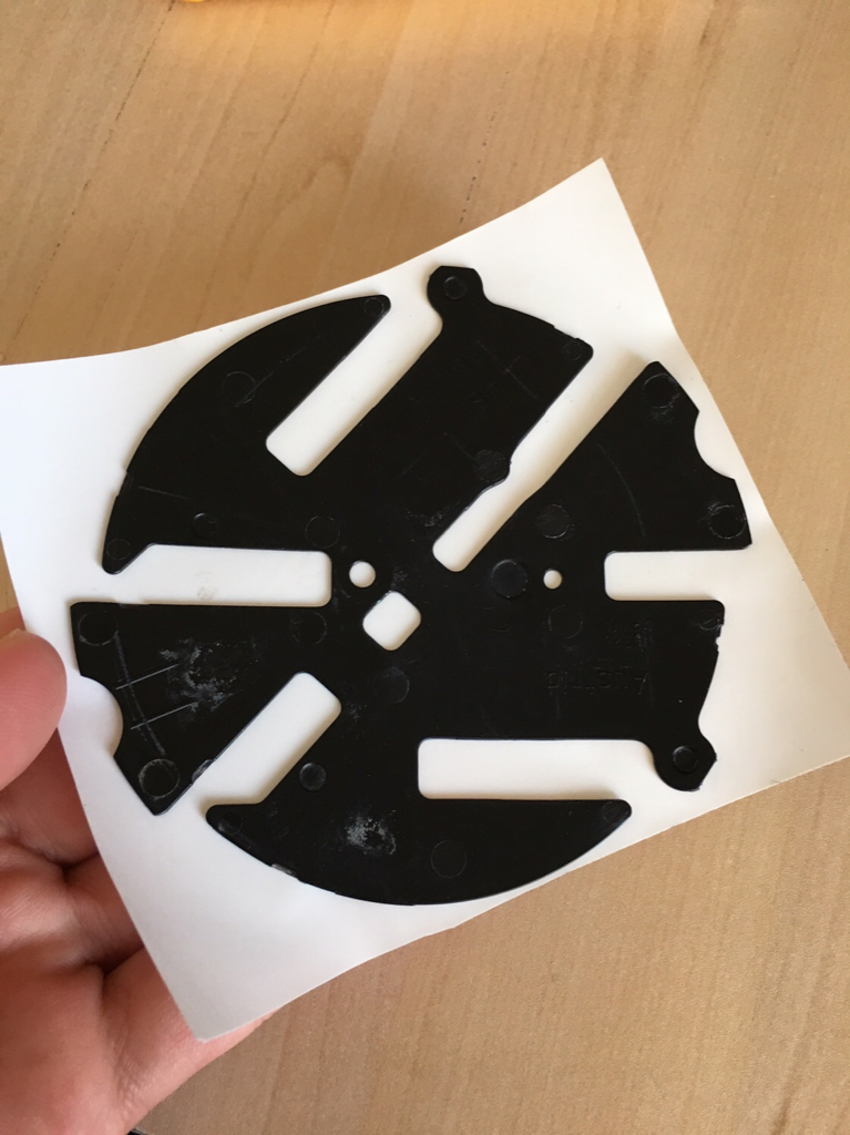

Geriside falçata ile aranızdaki el becerisine bağlı,şöyle bir şey ortaya çıkardım ben
Krom parçanın dişleri var 2 tane folyoya ona göre ufak delik açtım deliklerin kusursuz olmasına gerek yok zaten krom parçanın arkasında kalıcak.

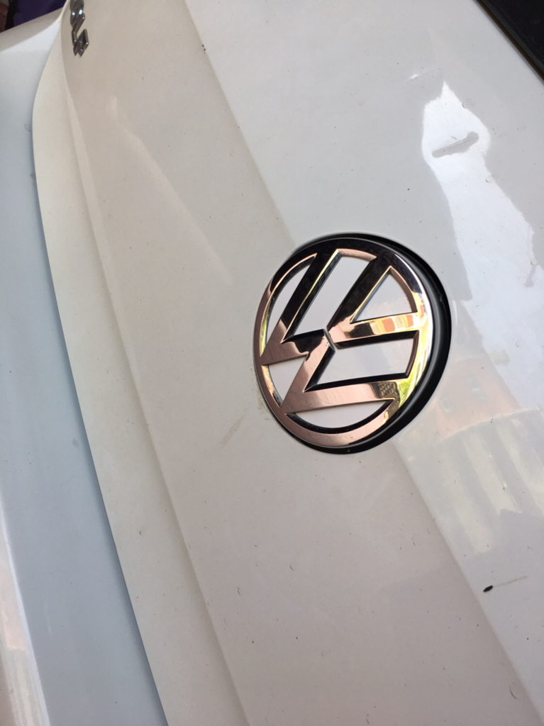

Eski kırmızı folyonun yapışkanını çok iyi temizlemedim hafif bi pütür kaldı bazı yerlerde pek dikkat çekmediği için uğraşmadım. Dikkat etmek gereken folyoyu ilk üstüne tuttuktan sonra fön makinesi ile ısıttım biraz yumuşuyo daha iyi yapışıyor zaten farkediyorsunuz. İsteyen alırken siyah olyoda alıp kromu siyah kaplıyabilir.Folyoyu çinden aldım link : https://s.click.aliexpress.com/e/SaQlVITwb
Ve ortaya çıkan sonuç isteyenlere yol göstermesi dileği ile iyi günler..

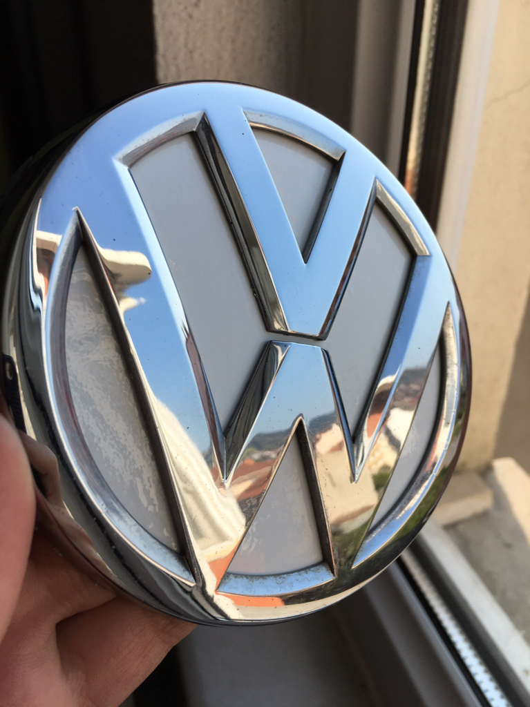

Ben de bu uygulamayı yapmak için çıkarayım dedim videoya bakarak. Ama alt kenar ve ortaları çıkardım üst kısım baya kırılacak gibi zorlanınca bıraktım geri. Nasıl çıkardınız tam olarak?
Aynısı bendede oldu kenarlardan yukarıya adım adım ilerletince çıkıyor biraz uğraştırıyor
