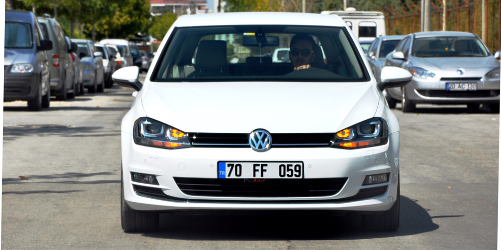

Basic Bi-zenon farlı aracım var gündüz farları için ampul almıştım PW24W olanından
Fakat oradaki ampülü yada yerini sökemedim bi türlü kitapçığını incelediğimde (ilk kez açtım mana ile) o ampül sadece serviste değişir yazıyor.
Acaba biz değiştiremiyormuyuz o ampülü :S   varmıdır bilgisi yada tecrübesi olan arkadaş ?
Oranın görünümü Ali hocamın paylaştığı (resmi de ekliyorum alta) Adaptive FrontLight System Bi-Xenon Plus Farlar resmindeki Parking light LED yazıyor ya o görünümde ama gündüz farı olarak o yanıyor U-Led değil benim aracım (fabrika çıkışı Basic bi-zenon far var aracımda). Acaba ona PW24W takılmıyor mu ?
Yada bunun ledi değişmiyor mu ?

Gündüz sürüş farı olan ampülü /aynı zamanda park lambası görevi görür) siz değiştirebilirsiniz., Serviste değişir notu ULed olanlar için geçerli sizin değiştireceğiniz ampül halojen o sebebten kendiniz değiştirebilirisniz., Aşşağıda örnek resim paylaştım., Öncelikle kapağı sökmeden önce (sol far için) silecek suyunun mavi kapağını söküp yerinden çıkarın, sonrasında silecek suyu sipiral borusunu rahat çalışmak için bir kenera doğru itin., sonrasında resimde paylaştığım yuvarlak kapağı "saat yönünün tersine" çeviriyorsunuz., kapağı açınca oradaki 4 nolu ampül değişmesi gereken ampül., sağ far için zaten yeterli çalışma alanı mevcut.. ampülleri elinizden motor bölmesine koyma hatasına düşmeyin şayet sıkıntılı bir bölgeye düşerse uğraşır durursunuz.,
PW24W ampül dışarda bulmak biraz zordur merak ettim nerden buldunuz..? yoksa gündüz sürüş farı ampüllerini Led yapacaksınız, şayet böyle bir niyetiniz var ise yapmanızı pek önermem çünkü o ampül her ne kadar led ^te olsa amacına uygun yapılmadığı için ampül ısınıp soket yuvasını eritebiliyor.. Led olması sizi yanılmatsınız led ampüllerde ciddi şekilde ısı üretir..

Güzel anlatmışsınız ama bende 4 nolu ampul değişmiyor çıkmıyor da arkada görünen kontrol kartı var sadece diğerleri gibi değil maalesef.
Sizin verdiğiniz resimdeki gibi parking Light LED şeklinde orası kitapçıktada orası için de serviste değişir ibaresi vardı.
Halojen farlardaki gibi değil yani o yüzden sorma gereği duydum.
Farlarımın fotoğrafları sanırım o ampül bunlara takılmıyor.
İÇ görünümü (Yeşil kontrol kartı olan yer)
Dıştan görünümü
