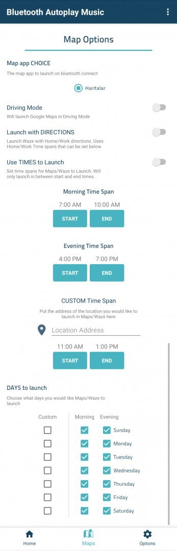

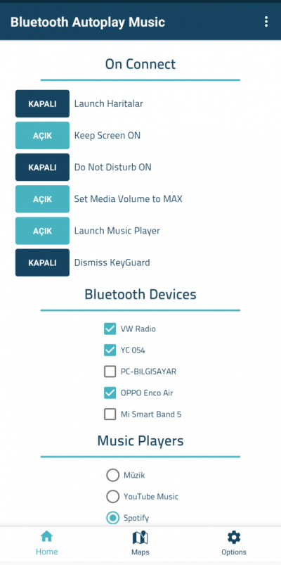

Kendi sorduğum soruyu cevaplayayım belki ihtiyaç duyan birisi olur benim gibi.
Bluetooth AutoPlay Music diye bir uygulama indirmiştim, bayağı işimi görüyor.
Ekran kapalıyken devreye girmiyordu ekran açmam gerekiyordu, onu da keep screen on seçeneğiyle çözdüm.
Hangi cihazlarda devreye girip girmeyeceğini de seçebiliyor, hatta hangi harita uygulamasını açmak istiyorsunuz onu da seçebiliyorsunuz.
