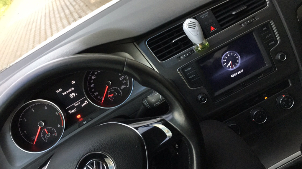

gündüzledleri için araç menusunden açılıp kapanması için vagcom dan açmıştım. Bu menuden ışıkları kapatıp. çin mıb 2 teyp le değiştirdim. bu teyiplerde gündüz led menüsü gelmiyor. Sonuçta ledler kapandı ve vagcomda daylight menusünden baktım ama olmadı. bilen var mı acaba?
Buradaki araç Golf 6 fakat yine de bir deneyin isterseniz.
En kötü ihtimal eski multimedyayı takın montajını yapmadan DRL'yi açın tekrar Çin multimedya ile değiştirin.
Vagcomla ilgili kodlamayı önce kapatıp sonra tekrar açın. Yani menüden açıp kapatma kodlamasını. Ben de çinli media var. suan ayarlara geliyor kapatma seceneği.
bende de aynı problem oldu. bu gün kapatıp tekrar açacağım@Ömer Kahraman  dediğin gibiyse bende de aktif olması gerekiyor. bakıp buraya yazacağım.
@aknskn mecbur kalırsam artık. birde konsola led döşemiştim. sökmeye üşendim açıkcası :)
[mention=4155]mutlubey17[/mention] hayır golf 7 nin alexpressten haricen aldıgım
bu ürün mü ?
Birde mediayı resetlemeyi ve fabrika ayarlarına sıfırlamayı deneyiniz.
