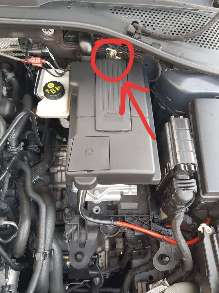

Öncelikle gecmis olsun Arkadaşlarında bahsettiği gibi Anahtar yeri var sadece kamufile halde olduğundan farkedilmemis. Aracınıza Takviye yaptırtin düzelecektir. Ayrıca Takviye yapılırken Kutup basininn + tek olduğunu diğerinin - şasede sabit bulunduğunu hatırlatmak isterim. Ekte resimde işaretli olan kısım.
@Ender hocam çok sağolun cahilliğimizden hiç başımıza da gelmediği için araştırmamıştık da kontak yeri var mı diye kapıda 🙂
aküyü söktürüp şarja bıraktıracağım hafta içi tam şarj olsun
sonrasına Allah kerim
akü bitikse üzerindeki yazılardan internette araştırım aynı aküden alırım
bitik değilse devam
