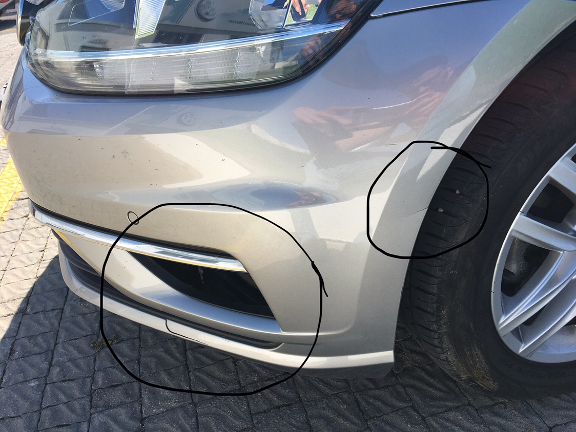

Merhablar 2 gün önce önüme fırlayan bir köpeğe çarptım ve fotoda göründüğü gibi sis farının ayakları kırılmış ve iki yerde ufak kırık var tamponda. Servise gittim fiyat aldım 490 tl sis farı dedi 720 tl de işçilik dedi. Dışarı gittim iyi bir kaportacıya 500 dedi ama farı yapıştırabilirse ayaklarını olmazsa yan sanayi de söyleyebiliriz dedi onun da fiyatı 200 tl olsa dışarda 700e patlar bana. Bunun için kaskodan yaptırmaya değer mi? Kasım ayına kadar kaskosu var daha aracın. Bu tür işlerden çok anlamam siz olsanız ne yapardınız arkadaşlar en iyi yardım alabileceğim yerin burası olduğunu düşünüyorum herkese iyi bayramlar şimdideden.
Çok anlamadım fakat anladığım kadarıyla sis farının ayağı kırılmışsa sis farını çok germeden kendine doğru biraz çek kırılan ayağın yerine hızlı yapıştırıcıyı dök ama çok dikkatli olmalısın etrafa gelmesin ve sadece ayağın olduğu yere az miktarda tutacak kadar yap ardından yapıştırıcının spreyini sık ve hasar kaydı girmeden deli rakamlar vermeden 20TL ye bir yapıştırıcı ile sorun çözüldü tabi diğer kırık kısımlar pek önemli değilse eğer önemliysede kasko'dan yaptırırsan ne kadar hasar kaydı yazıyor onu araştır 700TL içinde uçuk bir rakam girerlerse girme hiç boşuna arabanın  değeri düşmesin
bayağı bi kırık parça çıktı yapıştırmayla zor olur gibi benim anlamadığım ufak bir durum ne kadar pahalı tutuyor bu araba hep masraf gerçekten. Kaskodan yaptırırısam ederinin üstünede değil aksine daha da altında bir ücret yansır dedi toplam 1500 ise 1000 tl gibi bir şey yansır dedi servisteki yetkili
bu tarz şeyleri çok yapmışlığımdan dolayı
20 TL lik hızlı yapıştırıcılarla 5dk da halledebilirsiniz
çok bir beceri de istemez
herkes yapabilir
fakat sanayideki sözde ustaların aksine önde (boya kısmından değil) arkadan onarmak
resimlerden anlaşıldığı kadarıyla önden görünen sadece çatlak
kayıp bir parça yok zannımca
far kısmını arkadan açtığınızda (davlumbaz dan)
eliniz ile arkadan oynattığınızda çatlak kısım birebir oturacaktır
yapıştırmadan önce de aradaki tozları üfleyerek temizlemeniz
hızlı yapıştırıcı ile pekala da onarılacaktır
tekrar geçmiş olsun

Sevgili arkadaşım neredeyse bire bir aynı kazayı geçen pazar kedi ile yaşadım. Aynı yerden tamponum kırıldı ve sis farının iki ayağı da kırıldı. Çorlu sanayide ustam tamir etti hem tamponu hem de sis farını ve sonucu da fotoğraf olarak ekliyorum. Kazanın videosu da aşağıda linkle. Kedi için çok üzüldüm ancak ölmüştü! Kazayı da ne yazık ki videoyu defalarca seyretmeme rağmen kurtarabilecek engelleyebilecek hiç bir şey yapamazmışım :(
Kırılan sadece sis farınızın ayakları değil aynı zamanda farın bağlandığı tampon braketini de kırıyor. Ustam onu da tamir etmesine rağmen ben yenisi ile değiştirdim 137,60-TL braketin fiyatı ustaya da 500, 00-TL verdim. Tabi bende birde şeffaf kaplama vardı o yeniden yapıldı sadece kırılan alan boyandı..

size de geçmiş olsun.Her gün Velimeşe’ye giderken kullandığım yol. Okul dönemi Çorlu’da yaşıyorum öğretmenim. Edirne’deki usta da 500 tl dedi birkaç parça kırılmış eğer oluyorsa yapabilirsek onu yapıştırırız dedi tamponu da gayet güzel yaparız dedi kararsız kaldım ne yapsam diye. Bir de çamurluğun orada iç kısımda yuvarlak bir kapak var o da düşmüş benim. Gayet güzel görünüyor hangi usta bu acaba?
@Ares1905 Çorludaki ustam bu hususlarda süperdir. İsterseniz tanıştırabilirim sizi. Kaza Emlak Konutları çevre yolunda oldu benim. Ben doğma büyüme Çorlu.
[mention=4557]Ares1905[/mention] Çorludaki ustam bu hususlarda süperdir. İsterseniz tanıştırabilirim sizi. Kaza Emlak Konutları çevre yolunda oldu benim. Ben doğma büyüme Çorlu.
Gayet memnun olurum. Çorlu’da güvenilir bir ustamız olmuş olur.
