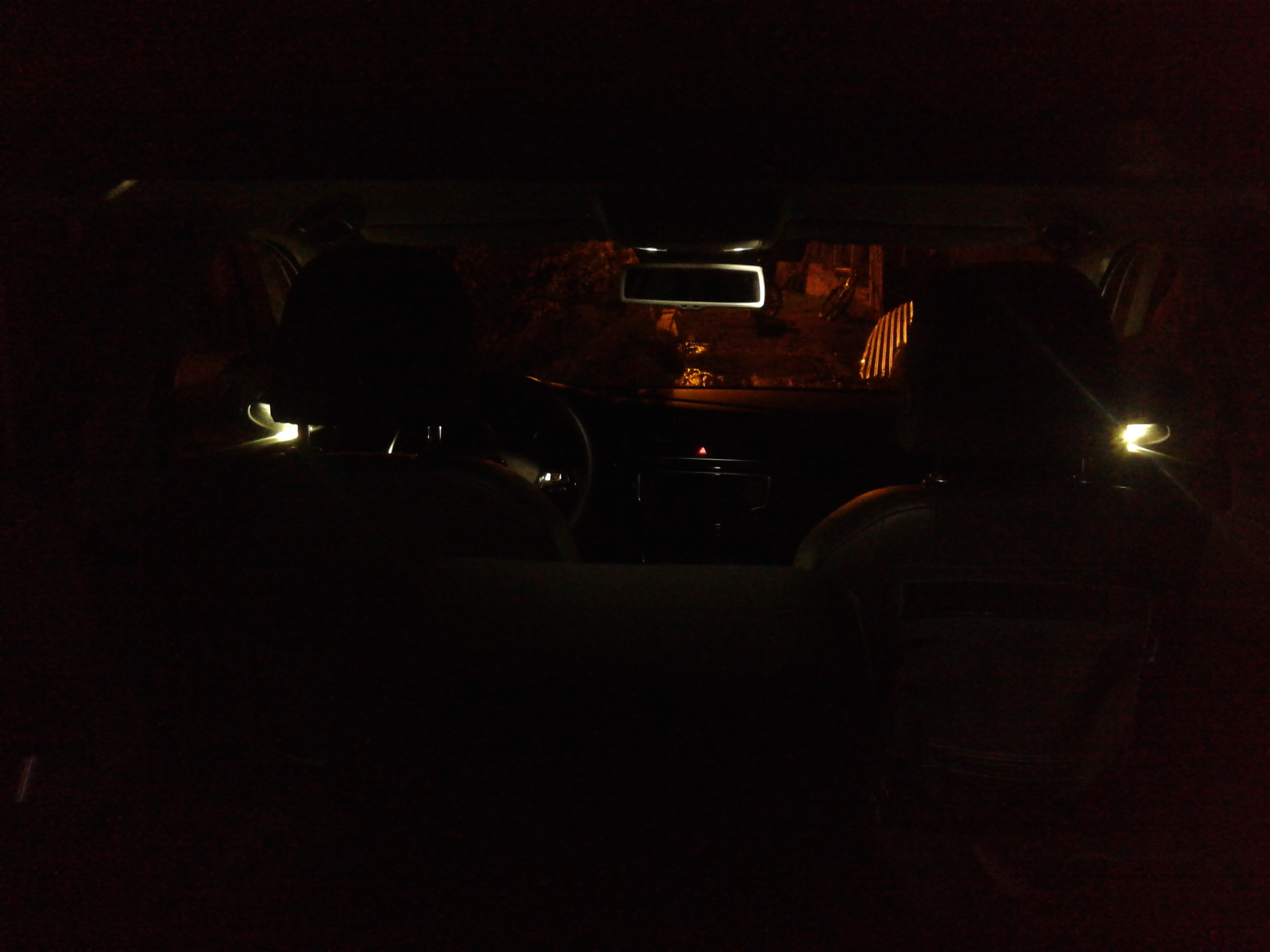

NOT: eski sipariş araçlarda anahtar ile otomatik kapı kilidini açarken ayna hemen açılmıyor. kontağı yarım şekilde çevirince açılıyor. açıldıktan sonra aracı kilitleyince de aynalar otomatik kapanıyor. bu sebeple kilidi açtıktan sonra ve kontağı çevirmedikçe zaten katlı olan aynanın altındaki led ışık yanmaya devam ediyor. kontağı hiç çevirmeden tekrar kilitlerseniz anında ayna altı lamba anında sönüyor.
bunlarda benim araçtan örnekler. katlanır ayna altı led ışığa dikkat.
içten görünüm.
dışarıdan görünüm.
NOT: Yeni sipariş araçlarda aynalar kitlenirken katlanmaya başladığı anda ledler sönüyordu bu kodu açınca aynalar kapanışı tamamlayana kadar ledler yanık vaziyette kalıyor. şayet o esnada Coming Home devredeyken ayna altı led farlar sönene kadar yanık kalıyor. video-1
açarkende önceden tam açılana kadar ledler yanmıyordu kodlama yaptıktan sonra aracın kilidini açar açmaz aynalar açılırken açılması bitene kadar ledler yanmaya devam ediyor. video-2
