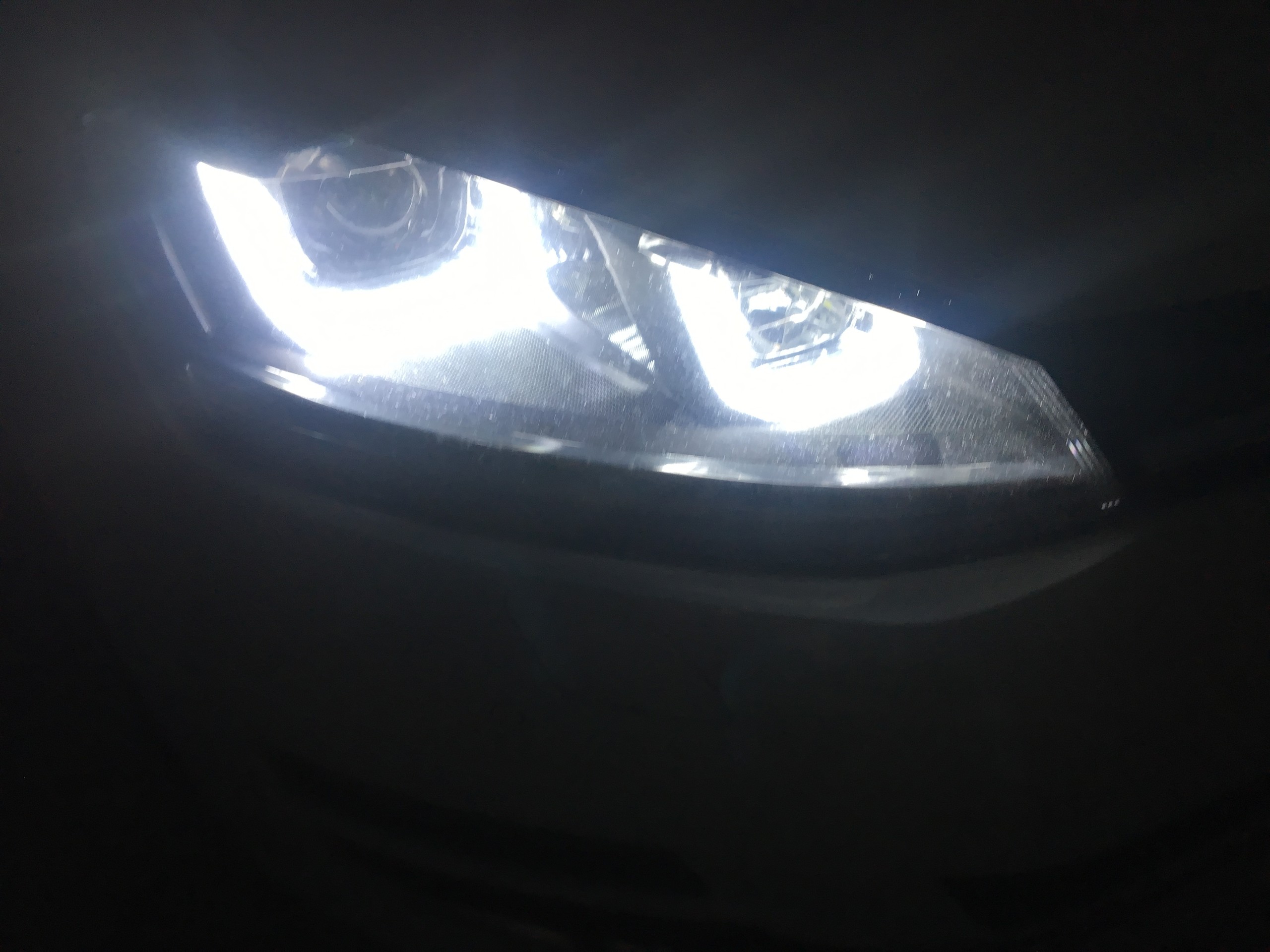

Arkadaşlar hepinize yeniden merhaba. Malum araç hakkında birçok şeyi bilmediğim için sizi sık sol rahatsız edeceğim. Aracımın farları şu son 2-3 gündür dikkatimi çekmeye başladı. Mesela araçta farlar yandığında bi motor sesi gibi fan sesi geliyor keza aracın kontağına basıp çalıştırdığımda otomatik ayarı yapmıyor
Bunlar farlar açıkken
Sadecele u LED’ler açıkken ;
kaputu açtığımda ise farın kaputundaki içinde kalan siyah kısmının aşınmaları;
Bu farlar gerçekten insanın gözünü rahatsız ediyor gündüz gece farketmiyor araç çalışınca bu u LED’ler otomatik yanıyor.Sorun şu arkadaşlar bu farlar orijinal midir ? Yukarıda bahsettiğim şeyler normal mi ? Highline donanımındaki gibi, bu farlarla muayeneden geçmem mümkün mü? Yoksa orijinal sarı comfortline farlarına geçeyim mi ?
Öncelikle merhaba.Farlarınız orjinal değil.Piyasada çokca satılan replika çift u far adı altında geçer.Duyduğunuz ses büyük ihtimal farın içinde led ampulün fan sesidir.Ampulün ısınmaması için fan devreye girer.Farlarınız orjinal olmadığı içinde otomatik far ayarı yapmaz aracınız.Kaliteli bir xenon kit takar ve far ayarını yaptırırsanız hem daha iyi bir aydınlatma sağlar hem de karşıdaki insanların gözünü almadan yolculuk yapabilirsiniz.

Hıglıne farı direkt soket sokete takamazsınız.
Kısaları açınca U ledlerin sönmesi yada şiddetinin azalmasını kodlama ile sağlıyabilirsiniz.

Orjinal farlari takamassiniz.Xenon kit ile muayeneden gecemez.Led ampullerle gecebilir.

kardesim selam aracibdaki far cin mali cift u led guzel goruntusu vardir  goruntunun yaninda eksileride vrdir yagmurda buharlasma yapicaktir fardan gelen motor seside icindeki ampullerin dibindeki fanin sesi rahat olabilirsin sorun cikarmazlar gorusten memnunsan kisalarda sorun olmaz uzunlarda ise gayet guzel yanar  fakat alakasiz yerleri gosterir ☺️ dagilir ışık yani uzunlari cok kullanisli olmaz cift u ledlerin gorubtusu guzeldir ama kendi aracinda kullanmis biri olarak sana tavsiyem kafani takma sana tavsiyem bunlari satabilirsen satip orjinal tek u led alman cift u ked orjinalfa var onlari golf r modellerinde goruyoz genellikle ama tabiki ucretle alip takabilirsin bunlari cikarip 7.5 fqri takicaksan tqvsiye etmem onlarda cakma cunku orjinalini alabilirsen ki alsanda takamazsin camurluk uclarindan dolayi  uymuyor ama 7.5 gorunumlu 7 icin uygun olanlarida var oiyasada fakat dedigin gibi cakma oldugu icin uzerindeki cift u ledden farki olmicaktir ayrica cift u led j ledten yani 7.5 gorunumlusunden guzel duran bir fardir gule gule kullan aracini

muayne konusunda yakin zaman tecrubesi olan biri olarakta cift u ledler iclerindeki bu motor sesi geliyo dedigin led ampuller varya iste onlarla gecer fakat sordugun o zenon kitin en babasinida taksan hem guzel bir goruntu alamicaksin merceklerinden cunku o mercekler distan baktiginda orjinalfekine benzesede arada ucurum var bundan dolayi hemde muayneden asla  gecemezsin kardesim
Öncelikle merhaba, farlar orijinal değil replika çift u led. Farların xenonsa ve tamponda far yıkaman yoksa muayeneden geçemezsin. Far yıkama aparatlı tampona ihtiyacın var. Ya da muayeneden geçmek için xenonları söküp led far takabilirsin. Kodlamayla da uledlerin ayarını düşürebilirsin rahatsız ediyorsa. Yok ben uğraşmam diyorsan halojen comforta dönebilirsin. Ancak xenonlu orijinal ve ya replika far da olsa far yıkaman olması lazım yoksa muayeneden geçmez. Xenon yerine led olursa geçer.
