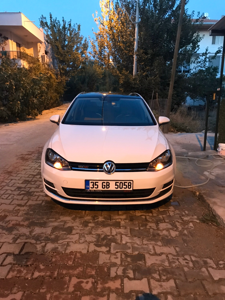

Merhaba arkadaşlar aracım 2017 golf 1.6 tdi comfortline 29bin km'de yazın aracımda ufak tefek değiştirdiğim eklediğim şeyleri size de fikir olabileceğinden paylaşmak istedim, şuanlık aracın büyük eksiği cam filmi bunun dışında önerilerinizi yorumlarınızı bekliyorum 😊😊
-Dover jant yerine 16' hita jant
-arka difizör sol tek çıkıştı, onun yerine tsi sol çift çıkış difizör takıp egsoz başlığı taktırdım
-krom görünüm(arka difizörün üstü, ön sis farları üstü, ön vw logonun sağı ve solu)
-ön farlara beyaz kaş
-arka stoplara karartma film
-volkswagen pleksi plakalık
-xiaomi 70mai pro araç kamerası
-amerikan park,kadran selamlama, ani frende 4lülerin yanması,kilitlerken korna onayı

Kaşları kaldırıp gündüz farlarını kodlama ile iptal ederseniz çok daha iyi olucaktır .

@mbonat Teşekkür ederim hocam deneyebilirim ama merak ettim kaşları tamamen söküp gündüz farı kapattırınca nası bi görüntü oluyor örnek bi fotoğraf var mı
Gündüz farlarını iptal ettiğinizde o sarı görüntü ortadan kalkıyor . Amerikan parklarınız açık olduğu için sadece onlar yanıyor bence daha güzel bir görüntü oluşuyor . Kablonuz varsa zaten 1-2 dklık iş denemekte fayda var.
Kaşların aracı çok ucuz gösterdiğini düşünüyorum .

Şahsi fikrim kaşlar golfe yakışmıyor. Sökerseniz daha yakışıklı olacaktır. (golf takıyı sevmiyor :)  )
İlave olarak piano black ayna kaplatabilirsiniz. Beyaz araca yakışıyor.

Aynen öyle cam filmi lazım ama şimdilik havalar soğuyor diye seneye bıraktım, kaşlar aslında yakıştı gibi geldi bana ama sıkılınca çıkarırım olmazsa biraz öyle biraz böyle takılırım zaten çift taraflı bantla yapışıyor :D

Gündüz farlarını kapattım. Amerikanlar aktif. Görüntü böyle daha iyi. Gündüzleri mediadan açıp kapatabilirsiniz. Kodlaması forumda mevcut.
@mbonat olmuş mu [emoji16]
@Ömer Kahraman güzel olmuş hocam cam tavan çok güzel görünüyor,  aracım 30bin kmde olduğundan değiştirmeye kıyamıyorum yoksa cam tavana geçmek istiyorum ben de
