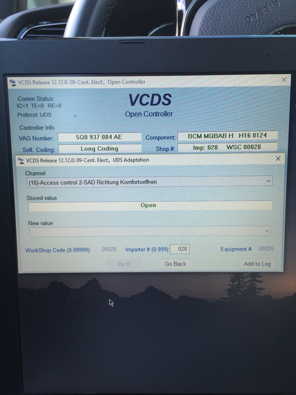

Normalde kumandadan camları açmak üzere açma tuşuna basılı tuttuğumuzda cam tavanın arkası yukarı kalkıyor, tamamen açılmıyor. Bu kodlama ile cam tavanın tam açılmasını sağlamış oluyoruz.
1- 09 Cent. Elect.
2- Security Access -16 > key 31347
3- Adaptation - 10
4- (10)-Access control 2-SAD Richtung Komfortoeffnen kanalını seçip alt kısımdan tilting olan değeri "open" olarak değiştiriyoruz.

Orhan Hocam bu kodlamada ben 4 camında açılmasını istemiyorum.Kumanda ile Sadece Cam Tavan(Tamamen)açılmasını istiyorum .Acaba öyle bi kodlama var mıdır?

Cam tavanın açılmamasını ayarlayabiliyoruz hocam ama camları da bir deneyeyim haber veririm. Şu sıralar arabaya inemiyorum hava çok soğuk.

Anladım Muhammed kardeşim,aracın camlarını açmayı kullanmıyorum.O yüzden Cam tavan kullanıyorum. Bi deneme fırsatı bulursanız kardeşim beklemedeyim.
Orhan Hocama da ayrıyeten tşk ederim ilginizden dolayı.
Aracın camlarını kullanmak istemeyipte camtavanı açmak isteyenler bütün camları tamamen acsın daha sonra kapatsınlar uzun süreli basılı tutmak kaydıyla... sonuçta camların kapanması camtavan dan daha önce olacağı için cam tavan biraz da olsa açık kalmış olacaktır. bende önceleri takılmıştım bu duruma fakat kendimce böyle bir çözüm buldum,kodlama yapmadan. şimdilik memnunum :) herkese iyi forumlar.
Çok mantıklı gerçekten Ender Hocam.Fakat camı indirmeme isteğim şu tozdan dolayı iz yapıyor ve bu görüş alanımı engelliyor; o yüzden kodlama şart bana Hocam
