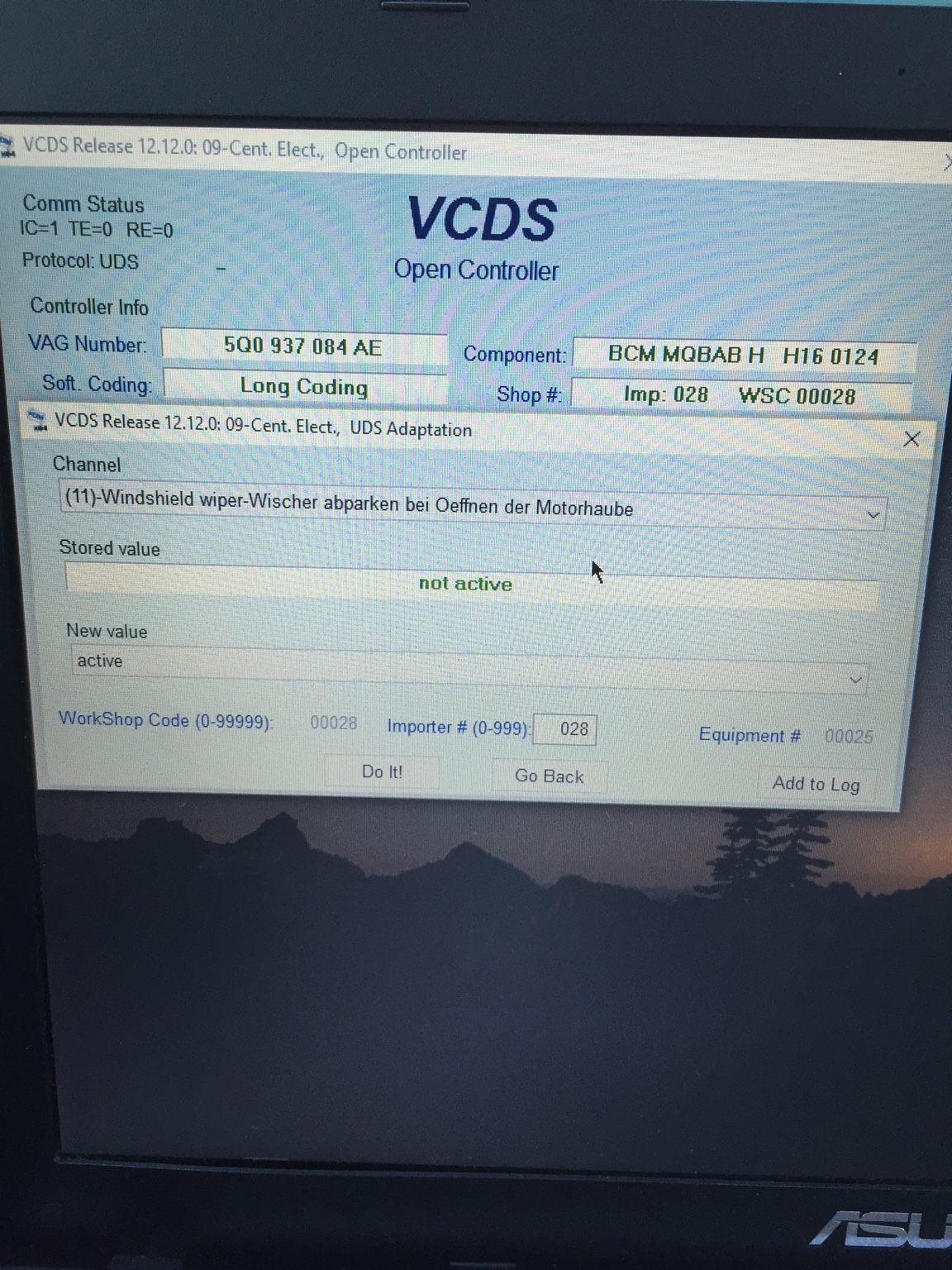

Çok faydasını görebileceğimiz bir özellik gibi gelmese de böyle bir şey varmış
1- 09 Cent. Elect.
2- Security Access -16 > key 31347
3- Adaptation - 10
4- (11)-Windshield wiper-Wischer abparken bei Oeffnen der Motorhaube kanalını seçip not active seçeneğini "active" yapıyoruz.
tecrübemi yazayım.
silecekler çalışıyorken kaputu açmak için kolu çektiğimde silecekler servis konumuna geçti benim araçta.
kaputu kapattığımda silecekler tekrar çalışmaya devam etmedi. servis konumunda kaldı. kolu off konumuna getirince normale dönüp kapandı.
ama kod menüsünden baktığımda not active olduğunu gördüm. onu aktive edip tekrar denediğimde ise kaput kolunu çeker çekmez o esnada silecekler neredeyse orada duruyorlar. silecek en alt ve en üsteyken denedim.
bana göre servis konumunda kalması daha iyi. menüde not active kalırsa.
ama bu kodu aktive edersek bulunduğu yerde silecek duracağından tekrar elle manuel olarak servis konumuna getirmemiz gerekecek.
tercihe kalmış. :'(
