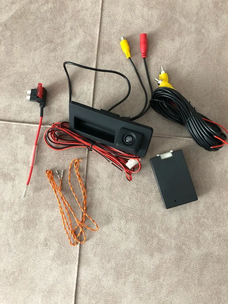

Ahmet hocamın attığı resimdeki sğ altta bulunan kutu önemli. Time delay box gibi bir adı olması lazım o takılı değilse ondn hata veriyordur.
Park sensörü gösterimi için kodlama yapılması lazım ancak hem park sensörü hem de kamera aynı anda çalışıyor mu emin değilim. Ben de sonradan takılan park sensörü var media ekranından bağımsız.
Kamera montajında iki yerden 12v almak gerekiyor.
İlki time delay box geri vites ışığına paralel atılıyor.
İkincisi resimde görünen sigorta kutusuna takılan kablo ile sağ taraftaki sarı video aktarım kablosunun üzerindeki kırmızı kablo birbirine bağlanıyor.
İlk başta saçma gelmişti zaten elektiriği geri vitesten aldık neden ikinci defa elektrik veriliyor ki demiştim. Ve Bağlamadığımızda çalışmamıştı kamera.

Araç nedir golf ise yukarıda paylaşılan kamera olmaz golf uyumlu değil plaka lambası ile birlikte olanları almalısınız
@AhmetCakmak Hocam bu delay box dediğiniz ürün olmadan düz kamera alsak montajda hata veya çalışma da sıkıntımı yapıyor ?
Hocam ilk başta hata vermez ama sonra hem hata verir hem de titreme yapabilir. Kameraya sürekli elektrik gelirse de hata vermez ama sürekli elektrik tüketmiş olur. Yani time delay box olursa iş garanti ve sağlam olur.

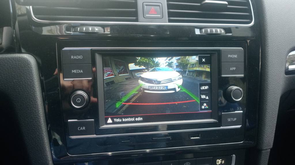

[mention=3697]AhmetCakmak[/mention] anladım hocam peki dinamik görüşlü kamera takabilirmiyim ?
Geri görüş kamerasını amblem aldığınızda ona göre farklı versiyonu alıp dinamik yapabilirsiniz ancak 6.5” çinli ekranlar bunu desteklemiyor diye biliyorum
Bahsettiğiniz ekranın desteklediği logo kameranın görüntüsü bu şekilde. Dinamik (hareket eden çizgi) desteği yok diye biliyorum
