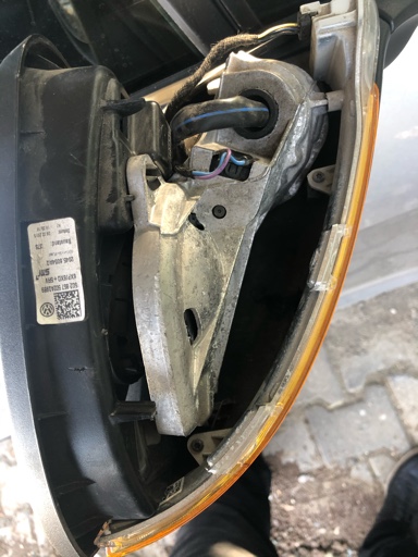

@serdilacil Öncelikle geçmiş olsun , bu durumu uzaktan çözmek çok zor ama bazen çocuklar ayna camını kendilerini görmek için el ile döndürüp ayna ayar ünitesinin konumunu bozabiliyorlar , aynanızı ayar kumandasından en  iç pozisyona alıp baş parmağınızla hafif yüklenerek TIK sesi duyarsanız bilin ki dediğim olmuştur ve aynanız komununa gelir , kabaca mekanizmanın görsellerini iletiyorum.Camın nasıl söküldüğü , ayar mekanizması ve bağlantı kabloları görülmektedir. Size fikir olsun bi kontrol edin derim.
Ekli dosyayı görüntüle 24401Ekli dosyayı görüntüle 24400

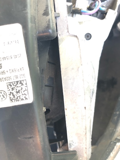

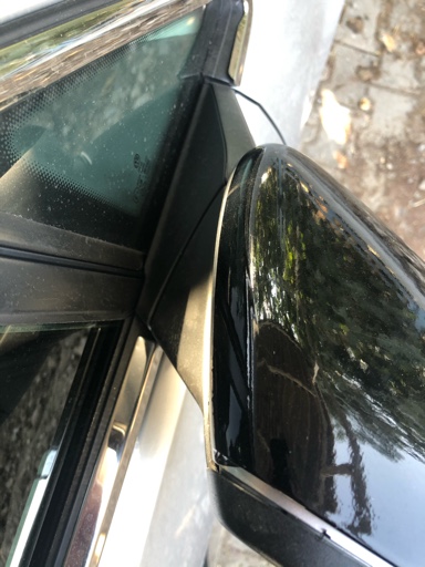

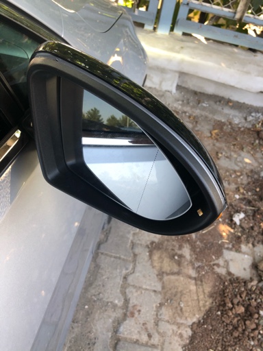

Hocam parmak ile sertçe bastırdım ama ilerlemiyor artık. Hatta aynanın sağ tarafına baktığınızda görünen açıklık ne denli dönük olduğunu gösteriyor. Fotoğrafını da çektim.
Sanki ayna içe doğru gömülmüş komple.

@serdilacil  çok emin olmamakla birlikte yanlış ayna mekanizmasi takılmış olabilir.
Sağdan sürücülü araçların sağ aynası olabilir.
Sağ ayna ile sol aynalar aynı açıda olmazlar.
Şunu bi deneyin: sağ koltuğa oturun sol aynayı sağdaa sürücüymüş gibi kendinize ayarlamaya çalışın muhtemelen arka kapı yine zor gözükecektir.
Resimlerde aynanın oturduğu yerlerde sorun yok gibi. Zor ihtimal ama dediklerimi bi araştırın. Parça kodlarını felan..
