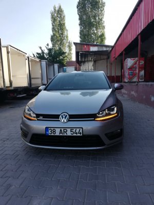

Farların sonradan takılan bi xenon u ledli
    131.2 KB · Görüntüleme: 21
