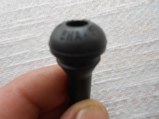

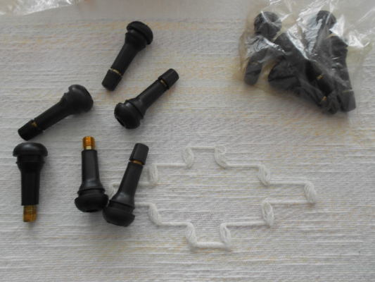

Sonrasında bütün çelik sibopları söküp attım ve kaliteli olduğunu düşündüğüm EHA marka Alman malı kauçuk siboptan 15 adet alıp, 4 lastiğe taktırdım. yedekte 11 tane daha duruyor.
Passat ın orijinal lastikleri bitince yeni lastik takılırken kullanırım diye fazla almıştım.
Passat ın lastik değişimi tatil için gittiğim İzmir de yapılınca kauçuk siboplar evde kaldı, üzerindeki orijinalleri de kullanmaya devam etmek istemedim, lastikçinin elindeki kauçuk ve çelik sibop seçeneklerini incelerken, baktım boyu bayağı kısa çelik sibop var , tak gitsin çelik olanı dedim. Boyu kısa olduğu için kırılma riski düşük.

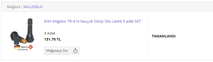

2021 yılında 5 adet sipop 43.9 TL imiş. 15 adet siboba 131.7 TL ödemişim.
Bu gün aynı satıcıda aynı marka 5 adet sibop 209.9 TL olmuş.
Vaay be. Enflasyona bak.
https://www.n11.com/urun/eha-alliga...to-lastik-5-adet-set-7806638?magaza=sallioglu

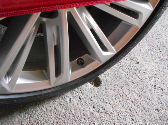

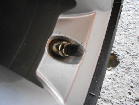

aracımda lastik basınç izleme sistemi takılı olduğundan otomatik olarak çelik sibop lu oluyor. olmasa bile kesinlikle çelik sibop taktırırdım.
Esneklik konusunda plastik olan bana da cazip geliyordu ama bu derece etkili olabileceğini düşünmemiştim. Metale göre erken çürür diye düşünüyorum ama hiç bu zamana kadar çürüyüp de plastik sibop atmadım. Bu saatten sonra çeliğe asla bulaşmam :D ucuna takılan krom kapakları da çocuklar 2 dk de hallediyor zaten
