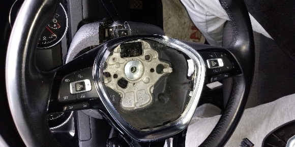

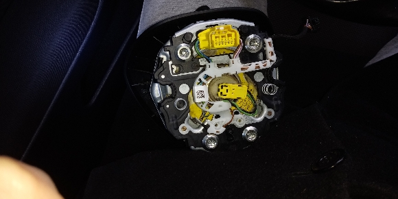

Aynı sorun 2014 aracımda bende de vardı. Bugün fırsatını bulup direksiyon göbeğini çıkartıp soketleri sök tak yaptım çalışıyor şuan. Sizede tavsiyem eliniz yatkınsa söküp kontrol edin değilse güvendiğiniz bir ustaya götürün.
@bunyamin81 vallahi bravo. sökme videoları gördüm ama güvenemedim kendime. Bu arada çalışmayan tuşların ışıkları da yanıyor. ama fonksiyonlar çalışmıyor. Airbag sökmüşsünüz. sonra soket dediğiniz tam olarak nerededir ? Ben sadece airbag in sarı renklı soketını gordum vıdeolarda tus takımın bır soketını goremedım.

[mention=4688]bunyamin81[/mention] vallahi bravo. sökme videoları gördüm ama güvenemedim kendime. Bu arada çalışmayan tuşların ışıkları da yanıyor. ama fonksiyonlar çalışmıyor. Airbag sökmüşsünüz. sonra soket dediğiniz tam olarak nerededir ? Ben sadece airbag in sarı renklı soketını gordum vıdeolarda tus takımın bır soketını goremedım.
bir video onerınız varsa süper olur. 1700 TL gibi sayılardonuyor etrafta canım sıkıldı.
Sarı soketi çıkarttığınızda göbek kendini bırakmıyor zaten hafifçe kendinize doğru çekseniz tutan kablodan anlayacaksınız soketin yerini. Sarı soketin karşı çaprazında kalıyor.
