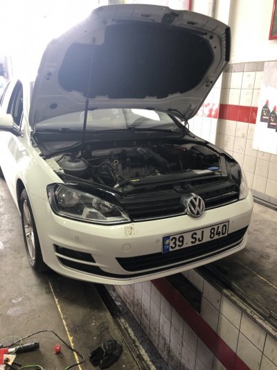

16 ay. 7000km sonunda bugün bakım yaptırdım.6 bakım castrol yağdan sonra Motul 5w-30 yağ kullanıldı, mahle yağ,Wunder polen hava filtreler kullanıldı.3600 tl para verdim.Antifriz hala aynı ölçüldü iyi denildi Triger değişimine kadar devam dedi usta.Araban durursa 10. Bakımda Triger değişecekmiş antifrizle beraber.Balatalar 35/40bin daha gidermiş.Araba 48000 km oldu

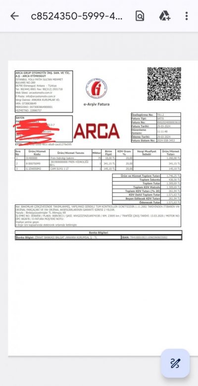

2020 Tiguan fren hidrolik yağı değişimi 4yaş üzeri %25 indirimli 1440 tl.
