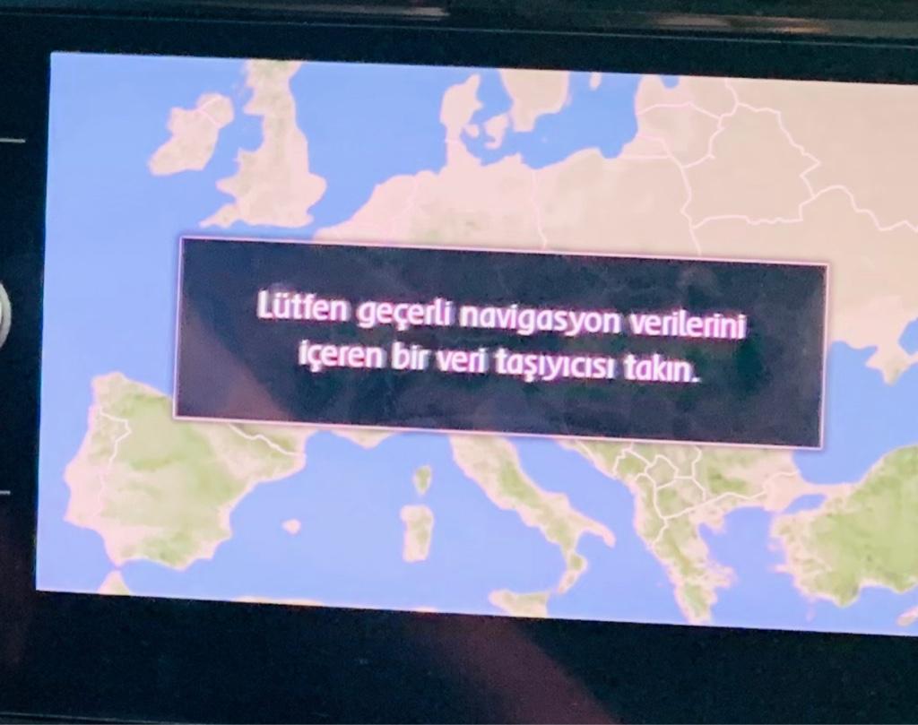

Merhaba 1 hafta önce golf 7.5 satın aldım. Aracımda discovery özellikli ekran ve hayalet gösterge var.
Fakat navigasyonu tıkladıgımda
“Lütfen Geçerli Navigasyon verilerini içeren bir veri taşıyıcı takın”
yazıyor.
Bu veri taşıyıcısını nereden bulabilirim? Dısarıdan aldıgımıs normal hafız kartları gibi mi .
Bilgi verebilecek arkadaşlar varsa sevinirim.
Resimde gorundugu kadariyla araci da takili olan media cihazi bunda navigasyonu calistirabilmen icin navigasyon yuklu cd kartin takili olmasi lagzim
Bence cozum haritayi indireceksin 32 gb cd karta ve takacaksin calisacak
Cd kart takili olmadan navigasyon calismaz
