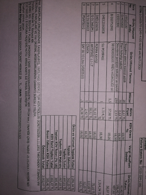

Dun araci Tamaş yetkili servise birakmistim bugün aldim
Devirdaim pompasi
3 litre antifiriz
Fren hidrolik değişimi
Pompa kayisi
%25 zizubu indirimli hali 2.000 tl ödedim
Fatura kalem detaylari asagidaki gibi
Kayisin koduna baktim
Triger kayisini da degistirmisler sanirim
O değişen devirdaim pompasının kayışı., gece gece benimde kafamı sulandırdın.,
Ben de sabahtan beri nasıl yaa., böyle değildi bu., triger kayışı; eksantrik, krank, devirdaim vs. hepsini triger vasıtası ile çevriliyor.,
Derken sonra birden aklıma geldi senin aracın TSI motordu diye., benim kafa direk tdi motora gitti., gece gece triger seti değişim video’larına bakıyorum., Lan nasıl olur bu işte bir terslik var diye düşünüyorum., Allah iyiliğini versin..  :D
Baklava borcun var bilesin..  :)
TSI ‘da durum farklı., TSI motorda devirdaim pompası için harici bir kayış olur., işte o değişen devirdaim ‘in kayışı.!!
Haha parca kodu internette triger kayisi yaziyor du :)
Pompanin orada kayis takilabilecek bir yer gormedim ben :)
Baklava işi kolay ustad :)
